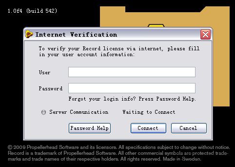

选择激活方式
+ p7 k/ g1 Y, X
$ W. \- T& ?: `# {5 I' J" ]安装完成后,就会看到选择类型界面了,我选择“Run with internet verification”模式使用后,可见下图
! L& U( t* Y9 p1 g
# Z. K8 t/ G' M输入在www.recordyou.com申请的用户名与密码后,点击“Connect”连接,之后,Record所有功能均可使用。% `1 t. M% o5 o9 Q! Z

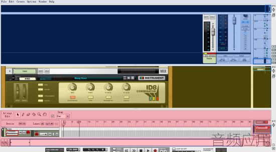

密密麻麻的旋钮铺天盖地~非Reason用户一定会心生恐惧,这是非常正常的心理反应,即便是Reason用户,也会对新的界面产生一定程度的疑惑与不适应,但相信这种不适应,应该会很快消失,并疯狂爱上这个巨型新界面的~1 D9 j# A+ O7 ]
0 ~, U2 X/ w2 @! B 4_.jpg
5 Z! ^+ U, o: l: J4 {1 y& { 三层界面(点击放大)/ o% ?5 B( y% |( r
8 P8 j8 Y5 }' G8 h
Record的界面将Reason的两层提升为三层,为了让大家一目了然,我给它们化了妆,分别是:“中心”调音台(蓝色部分)、设备(黄色部分)、多轨音序器(红色部分),目前大家看到的是empty rack的状态。
9 T: W) `7 X' p, a' ^5 a
1 `. e5 O" P( }: P% B% ]每一部分界面,都可以通过界面右侧的快捷键最大最小化,比较方便,但因为参数旋钮众多,所以我要推荐使用大屏双显。( H; }2 A; ?. V/ @7 k( H

在Record中竟然可以不需要新建MIXER,直接新建对应乐器,Record会自动的在“中心”调音台中,创建该乐器的对应线路,如下图中,我直接在“黄色部分”创建一个BASS设备,并没有将其与任何MIXER进行连接,但演奏MIDI键盘仍然可以正常出声,原因是在Record里,直接新建所有乐器的话,Record都会自动为这个乐器“搭配”一个叫做“MIX”的设备(在下图中,就是BASS COMBINATOR上面的那个新家伙),而这个“MIX”单元会在“中心”调音台(蓝色部分)里,自动创建对应的通道,而音序器(红色部分)里,同样为我们自动创建了对应的轨道。哇噢~这样的新模式,太令我感到震惊与感动了,因为在原先的Reason中MIXER令我最不喜欢的一点就是不能用鼠标拖动改变先后通道位置,而Record成功解决了这一点,今后想改变通道次序易如反掌,而且,当你选择任何一个通道或者设备再或者是音轨,相关的对应部分都会闪动~~~非常非常直观方便找到你想找到的一切!) L3 E/ W5 V9 z: L4 T& V7 a
5_.jpg : I/ a' q2 G  a3 p
- o, K( _) Y& A0 E0 B* ?! [ 三层界面的排列(点击放大)
3 G& ]0 n; j6 Q6 V6 S% x" O- E  t

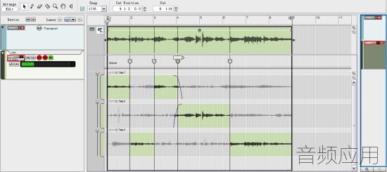

; [& U. c6 c% ]3 d9 r- i8 t& J【录音】
- b- ^" b1 d7 s; ?& o6 k& m3 t( q" r' n- J' D9 c0 C' w( g! ?
迫不及待的新建了我的处女Record track,开始录制人声~
' }3 k: I+ q4 S- f$ G2 E3 r/ b9 m0 I: b6 u* D3 H0 r
录制很简单,连接设置好音频接口的输入,就可以开始录音了,这点在使用上Record和其他DAW软件一样,但Record仍有一个令我感到方便的小设计,那就是自动切换实时监听模式,非常实用的功能。6 Q4 N' t9 P. V# o
) a# s" U0 O1 k" M既然是U2风格,我就模仿Bono唱了No Line On The Horizon中的一小段歌词~) B, f. U* @3 p4 c3 `6 U
  I  a4 v, I/ }8 w# w* H7 S. k+ v哇噢~这是我使用过的软件中,最好用的comping模式了,简单,有效!6 r0 y1 S; ~6 [$ P& H1 o. x( ]
; N$ C" I6 |. o" h非常直观的comping模式,点击左上角的“Edit”后,不论你唱了几遍,“take 1、2、3、4……”都会在下面显示,然后你需要做的就是使用“刀片”把你认为还行的部分切出来~大家也可以看到,我在第三小节结尾和第四小节开始的部分做了“交叉”~& a: p: |; G8 I- I; _$ z: E  A1 ~3 D
7_.jpg 9 V& D! u0 Y  a6 @' X; y# A
9 m% o' }; X$ z( k" P6 k8 c comping(点击放大)
: K) F' d8 F9 V8 F7 {$ o* B4 F% f1 d1 m& g( ^8 S
然后~请出SSL,开始调整旋钮~加载FX!哇噢~当我设置了一个TAPE DALEY的参数后,哈哈,我感觉我是onoB了~总之和我在排练时都使用的人声效果器EH VOICE BOX对比,人声效果使我非常满意。而且在一个软件里来处理人声与乐器的协调统一,非常适合我的工作流程,再也不用拿Reason做好的文件分轨导出到别的软件里录音混音,有了Record,我只需30秒,等待软件打开,然后,就再也没有任何借口去逃避,Record配合Reason,我就有了一切~(这句肉麻的话,应该入选Propellerhead的官方slogan~); q2 F  B% p# d7 N- }6 w3 t
