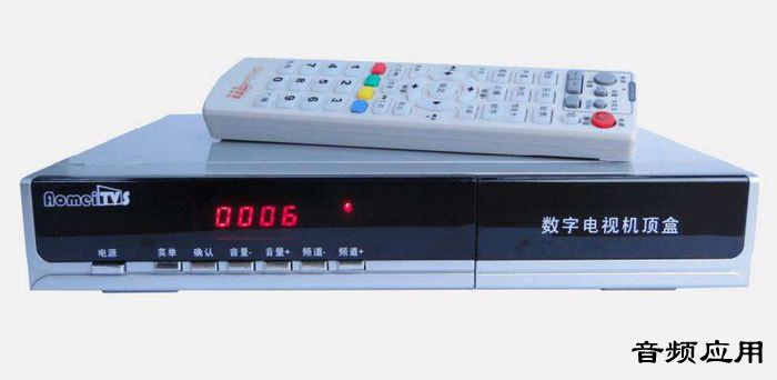

数字电视机顶盒是信息家电之一,它是一种能够让用户在现有模拟电视上,观看数字电视 节目,进行交互式数字化娱乐、教育和商业化活动的消费业电子产品。有线电视数字机顶盒:拥有广电正规合法运营牌照。单向接收电视节目,电视节目类容多样化,及时流畅、清晰。不同地区使用的机顶盒不尽相同。有线电视机顶盒,也有点播内容,但大部分点播节目需另外付费。

有线电视机顶盒怎么安装步骤教程
有线电视机顶盒安装步骤
Step 1、将白色有线电视线一端连接有线电视终端盒另一端连接机顶盒后的射频输入口。
有线电视机顶盒安装注意事项:
(1)有线电视终端盒有TV和FM两个输出口的要连接到TV输出口;
(2)机顶盒后的射频输入口是螺旋状的可用机顶盒配件中的转接头进行转接。
Step 2、用三色头音视频线路将机顶盒和电视机连接起来。一端对照颜色分别插入机顶盒后的音视频输出口,另一端同样方法插入电视机的音视频输入口。
