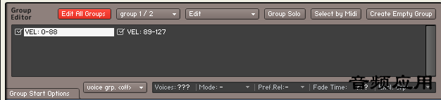

X-fade从中文翻译就是交叉淡化,这是个什么意思呢?我们知道,在现在的采样里面,一件乐器在采样的时候往往会采集多个力度演奏的样本,制作成采样层。以K版的vienna symphonic library例,
cc11 【原创】浅谈MIDI CC1、CC7、CC11控制器与velocity的区别以及在音乐制作中的应用

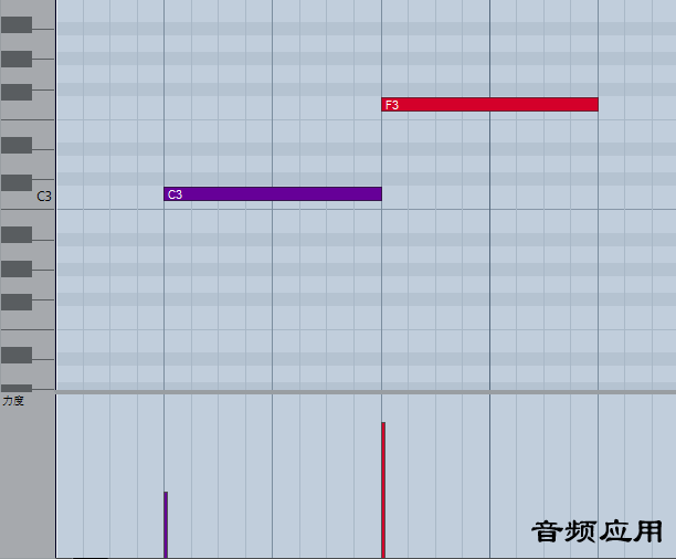

从这张图我们可以知道这个采样有两个力度层,第一个力度层是以较低的演奏力度采集的,而第二个是以较高的演奏力度采集的。当我们把宿主软件的力度条(velocity)拉到0-88的时候,采样器是播放的是第一个采样,当拉到89-127的时候,播放的则是第二个采样,这样子,我们通过力度控制条的不同高度就能控制音色的力度了。如下图所示。但是问题来了,当我们制作连续的多音符时,
要求力度越来越大,而现在只有两种力度层,根本无法满足呀,而且在两个力度层切换的那两个音之间,力度突然增大,相当不真实,而且一个音符只能对应一个力度条,如果是一个长音要求渐强要怎么办呢?而且……所以,完全用力度条控制力度不能满足我们的制作需求,如果音源厂家按照我们的需求采集127个力度层,供我们自由切换,那可能工程量就太大了,而且音源的大小也不是我们凡人的电脑能容下的。这时,X-fade交叉淡化就应运而生了!
