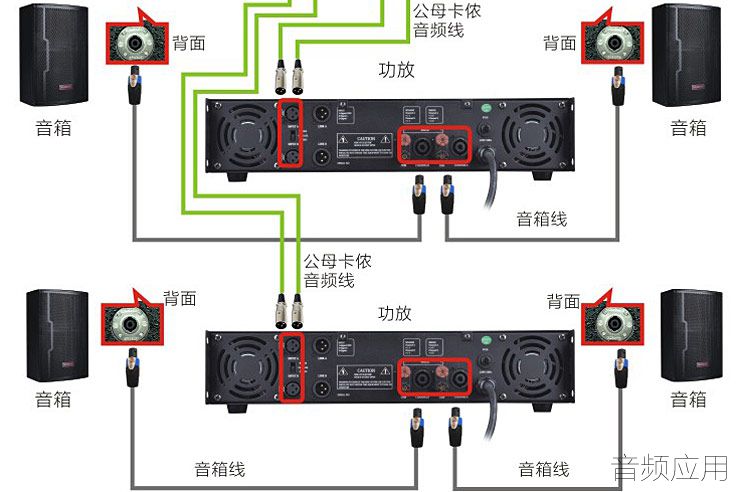

信号输入选择:有RCA信号(低电压)和主机喇叭线(高电平)两种输入方式。其中要获得良好的音质可选择RCA信号输入(理想的频响以及优异的信噪比,但前提是主机有RCA输出)若主机无RCA输出或保留原来主机的情况下,就只用选用带高电平输入的功放。另外,很多功放产品都带一组或两组的信号输出(lineouput),将信号传送到另一台功放,不仅可以节省分音器的费用,更可以保证有出色的音质,因为不同的商家在信号输出不够分配时采用的做法各异,有的处理手法会令音质变差。

桥接输出:当功放采用桥式接法后,输出功率一般可以提高2倍,从而使它在需要的时候又多了一种用途(如用来推超低音扬声器)。
