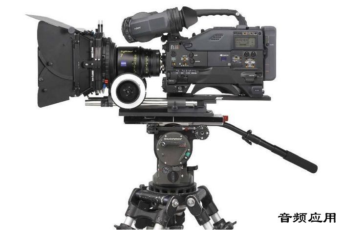

高清摄像机的组成结构是怎样的?摄像机由镜头等许许多多的小配件组成,每一个小配件要完成每一个不同的功能,整体协调起来才能完成整个摄像流程,那么这些小部件是如何运作的呢?一下将为大家分享一些关于高清摄像机的组成结构的相关知识,希望对大家有帮助。
高清摄像机的组成结构
高清摄像机的组成结构是怎样的
最低照度
指摄像机在同规定焦距镜头,光圈为F1.4时摄像,可以获得看得见轮廓的图像,此图像信号的有效幅度低于额定值0.70的10%(即大于0.07V)、CCD感光元件最低照度黑白的为0.2LX,彩色的为01.0LX。
CCD图像佳感,CCD光感无元件
⑴ CCD上感光组件的表面具有储存电荷的能力,并以矩阵的方式排列,当其表面感受到光线时,会将电荷反应在组件上,整个CCD上的所有感光阻件所产生的信号,就购成了一个完整的画面。
⑵ 如果你分解CCD,你会发现CCD的结购分为三层,第一层是“微型镜头”,第二层是“分色滤色片”以及第三层“感光层”。
原色CCD的优势在于画质锐利,色彩真实,但缺点则是噪声问题。因此,大家可以注意,一般采用原色CCD的数码相机,在ISO感光度上多半不会超过400,相对的,补色CCD多了一个丫黄色滤色器,在色彩的分辨上比较仔细,但却牺牲了部分的分辨率,而在ISO值上,补色CCD可以容忍较高的感光度,一般都可设定在800以上。
镜头
由各种不同形状、不同介质的光学零件(反射镜、透射镜及棱镜)按一定方式组合组成。
镜头的主要参数分为:成像尺寸、焦距、相对孔径和视场角。
成像尺寸:镜头常用的规格有1英寸(25.4MM)、1/3英寸(8.5MM)、2/3英寸(16.9MM)、1/2英寸(12.7MM)和1/4英寸(6.5MM)等五种。在选用镜头时,应使用镜头的成像尺寸与CCD尺寸大小相吻合。例如:CCD规格为1/3英寸,应配1/3英寸的镜头,不过也可以选用比CCD规格大的镜头规格,如1/2英寸。但当镜头的规格比CCD尺寸大时,虽然不影响成像,其成像的视场角要比该镜头的标示视场角小;要是用比CCD规格尺寸小的镜头规格尺寸,那所显示的画面四周会出现暗角。
焦距:有些摄像机能看清很远的景物或能看到很宽的嘲,这是由所选项用的镜头焦距来决定的,但也跟摄像机所用CCD的分辨率及监视器的分辨率有关。事实上镜头的焦距就是组合的光组的焦距,即用不同焦距的镜头对同一位置的物体摄像时,配长焦距的镜头,摄像机所摄取的景物尺寸就大,反之配短焦距镜头的摄像机所摄取的景物就小。
相对孔径:即光圈参数,是镜头实际有效孔径与焦距这比的值。光圈值越小,相反地光通量就越大。一般光圈参数有F1.2、F2.1、F8、F32等。
视场角:镜头的焦距越短,其视场角越大,摄像机CCD尺寸越大,它的视场角也就越大。镜头视线的高度和宽度张角就称为视场角。
