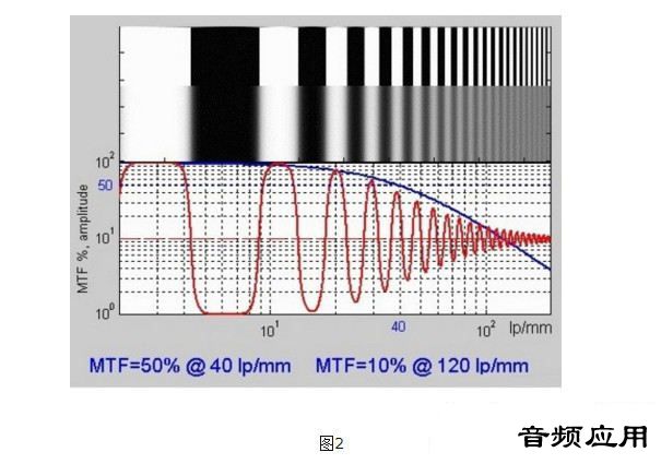

当我们改变测试图的黑白条纹图密度时,所成图像的条纹密度即所代表的分辨率或称每毫米线对(lp/mm)也在改变。
在图二中最上面是一组逐渐变密的黑白测试线条,中间是一组通过镜头成像的线条,下图中红色曲线就是镜头所成图像的亮度变化曲线,蓝色曲线就是MTF-lp/mm曲线。当黑白线条很粗时(分辨率很低<10 lp/mm)测试图和成像的黑白线条的亮度一样,都很黑或很白,体现在红色曲线就是曲线上下幅度很大,蓝色这部分MTF-lp/mm曲线都接近100%。当测试线条变密通过镜头成像的白线条就会变暗,黑线条也不怎么黑了,看40lp/mm处,代表黑白亮度的红线幅度变小,即反差变小(I*max-I*min),调制度M*变小,所以蓝色的MTF值下降到50%。进一步提高黑白测试线条密度,如上图的接尾处200 lp/mm代表黑白亮度的红线幅度变得非常小,趋于黑白的中间值,成像的黑白线已经很不分明而成了中间的灰色,蓝色曲线的MTF=3%,到了这个镜头的分辨率极限。
人眼对反差5%时尚能察觉,对反差低于2%时就不能察觉了。所以一般选定MTF值为3%时的lp/mm值作为镜头的目视分辨率。
在上图中有一条水平红虚线MTF=10% 和蓝线相交处的分辨率大约是120lp/mm。

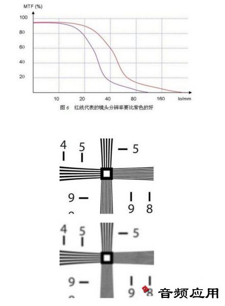

在分辨率较高,比如30 lp/mm时的MTF值反映了镜头的分辨率,好的镜头要在70%以上,而普通镜头就在40%以下了。如图六中红线代表的镜头在30 lp/mm处MTF=80%,装在高清摄像机上能看到1000线,见图七,而如图六中紫色线代表的镜头在30 lp/mm处MTF=48%,装在高清摄像机上能只看到500线,参见图八:
30 lp/mm时MTF值高镜头的分辨率就高,看测试卡能到1000线
30 lp/mm时MTF值低镜头的分辨率就低,看测试卡只能到500线
