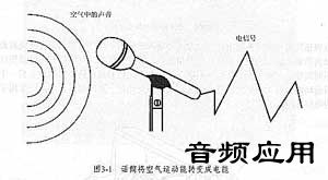

    话筒(Microphone)是传感器(Ttansducer)家族的一员。只要功能为将能量从一种形式转换成另一种形式。话筒的作用是将由声音产生的空气波动和压力转换成适合电子器件使用的波动电平信号。与之相反,扬声器(音箱)的作用是将波动的电平信号变回到空气波动和压力,这就是我们所听到的声音。( P) E$ B9 Y4 s+ P
qianya10808.jpg 6 {. \& l* I0 l# Z' U1 S
话筒将空气运动能转变成电能$ H$ w; z4 d  y' o& q' t

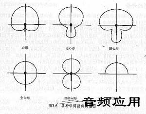

2 m/ A8 O* d: X8 T- U4 W( c       话筒的这些指向特性可画成图形。它们看起来很像地图,一般是两维的,尽管有些公司试图给你提供他们生产的话筒的三维指向特性图。这些图形被科学地归类为心形 (Cardioid)、过心形(Hypercardioid)、超心形(Supercardioid)、全向型(Omnidirectional)、双指向形(Bidirectional)和半球形(Hemisphenc)。当你选购话筒时,你通常可以发现他们是根据结构类型(电容或动态)及指向特性(比如心形)来表示的。例如,你可以说:  “我需要一个心形指向的动态话筒。”
. x6 o& V& b9 S1 G7 R. Y: D0 m
. l) x' b7 q5 p' [* n: Q心形话筒的典型指向性
3 g  S5 H" {! k# Y; w) k1 z
9 ^* G9 D. j3 L) Z qianya40808.jpg " h2 Q9 |7 `, R; G. ~) e: [' w9 b
9 n( ], q) c- S2 x! l% m0 ^+ A) F  心形有时也叫做单——指向形;这是由于它对声音的响应图形偏向于正前方,看起来像—颗倒置的心脏(图3-6)。使用这种话筒时,你应将它们直接指向你要拾取的声音所在的位置。心形话筒对于声乐演唱及其他近距离拾音效果很好,因为它们不受其后面声音的影响。因此在扩声和声增强应用中,心形话筒是一个较好的选择。那些对来自后面的声音也敏感的话筒不适用于舞台演出,因为它们会接收来自扬声器的反馈声音而产生自激和其他不利影响。过心形话筒保留了心形话筒的前方偏向性,但它的后方灵敏度增加了。      & H# Z, I9 O6 ]+ E# P6 @
- `' L4 O- t/ U6 g0 f" V
  过心形图形看起来有点像一个倒放的“雪人”。这种话筒在拾取需要通过后方反射音宋获得的乐器声和室内气氛声时效果很好。
& H! F1 J. I4 Y2 d
% q, K$ v8 M* d( e" Y    超心形图形看起来很像电影《奇爱博士》(Dr.Strangelove)中的最后一个镜头:一朵蘑菇云。这个指向特性使话筒在前方的拾音范围很宽,呈稍微前倾的180。,而后方拾音范围只是窄窄的一束。超心形话筒适合于拾取管号类演奏或仅用一个话筒的合唱。
) [% l9 m2 \2 _
( d+ w+ ^! t* I& c) G; S4 X1 z' [* ~  全向形话筒几乎对各个方向都同等响应。其指向特性图在二维坐标中是—个圆,在三维坐标中是一个球。这类话筒在有回声的室内大合唱和大合奏中拾音效果很好,让你有身临卡内基音乐厅的感觉。       3 P1 e; `% A! x: Z. c1 k+ _1 e
8 ^1 q4 d. r; V* n* S5 {+ p5 t
各种话筒指向特性
; t, B, t1 I* u- ]: w' e* `/ c1 i: X' Q9 G4 M$ K0 ]
qianya50808.jpg " d- e# C6 g1 n. ~2 o, n" ?
  PZM话筒,根据其设计结构,几乎对平板一侧整个半球区域内声压的响应特性都一样,因此用半球这个词来描述其指向特性。如果你从三维坐标中来看,其指向特性图形就是一个半球。
