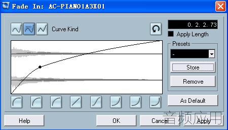

另外改变声音的包络也可以改变音色,其实也就不同的声音波形都是有自己的特性的。比如钢琴的声音都是有一个音头的:“当——”然后逐渐衰减。而弦乐就不是。看下面两个波形的样子就可以很清楚地看到它们的不同。
6.jpg 钢琴的波形和弦乐的波形
下面先听一下这个钢琴的声音。
点击此处听示范
如果我用音频软件里的淡入曲线把钢琴的音头给它去掉,那么,你再听听,你还能听出它是钢琴么?哈哈
7.jpg 去掉音头之后
点击此处听示范
呵呵,是不是已经根本不再是钢琴的声音了?
所以在合成器里,改变声音本身的包络也是调音色的重要手段。
