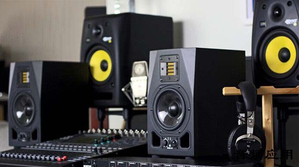

有源/无源
现在市面上的大部分监听音箱都是有源产品,但对无源音箱的了解也很重要。有源音箱并不是在所有方面都比无源的高品质,所以理解不同产品之间的区别尤为重要。
无源监听音箱是一个声学构造的带纸盆的箱体,需要额外为其配备合适的功放和分频器。它的优点在于,功放和音箱分离,可以另外挑选自己认为高品质的功放产品。
有源监听音箱内部自带功放,不需要费心另外挑选外设。同时通过厂家的调试,功放与音箱的匹配程度高,利于提供高品质的音质。世界上有无数的专业录音棚都选择有源音箱作为监听。而除非对无源音箱有特别的爱好和理解,较好还是选择有源音箱,它的便利性和音质会让你感到满意。

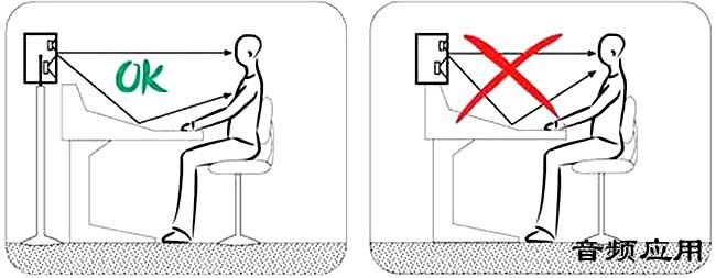

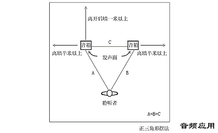

摆放位置与隔离度
如图摆放可以避免造成声影区。放一对立体声音箱在前面,保持座位和这两只音箱构成等边三角形。换句话说,要让它们相互之间的距离和分别到你的距离一样长。这样摆放能带来最精细的频响,最清晰的立体声结像。
监听音箱购买指南
音箱放在支架上一般能比直接放在桌子上或者调音台上对声音更有利。因为由台面导致
监听音箱购买指南

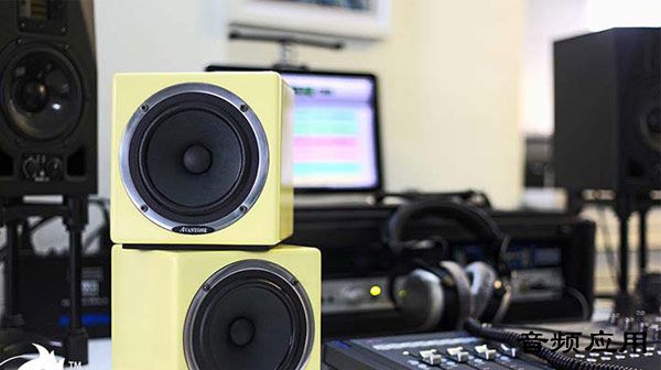

尺寸
音箱的尺寸要和你的房间体积相匹配。如果工作室很小,选一款小音箱反而更精细。

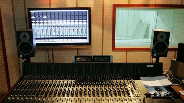

声学装修
如果很注重监听,应当同时关心房间的声学环境。建议初学者在屋子的墙面多放吸收声能的材料,这些材料不贵,但能减少房间反射,让你听到更多的音箱直达声。
