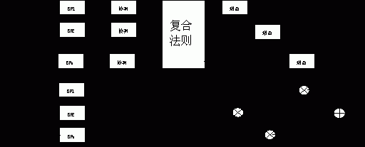

  1 )辅音放大 (Consonant Amplification)
  言语知觉的心理实验证实了如下特点:人在言语感知过程中,对语音信号载荷的关于发音方法和发音部位的分辨信息的知觉能力存在强弱差别。总体上说,人对发音方法比对发音部位有更好的分辨能力。而方法清晰度与辅音清晰度的关系很相近。在汉语辅音的发音方法的知觉重要性中,存在清与浊、送气与不送气、摩擦与非摩擦的从强到弱的位次关系。研究表明,相对加强辅音有助于改善语音清晰度。
  Kates 描述了放大辅音的方法,图1是其中被广为采用的一种模型。该系统把信号分解成几个波段,在每个波段检测短时谱形,根据谱形识别元音和辅音,对辅音则给予放大。需要指出的是,杜利民等提出了汉语语音导引特征的概念,从声学信息计算检测的角度为为汉语自动语音识别系统提供了一种辅助匹配结构。
图 1 辅音增强系统

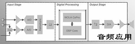

  1. TOCCATA 数字信号处理系统
  Toccata TM 系统是微型、超低功耗、高效率的数字信号处理系统。它包括一个高保真加权叠加滤波器组( WOLA filter bank )、一个 16 位 DSP 核心、两个 14 位 A/D 转换器、一个 14 位 D/A 转换器和其它外围设备。 Toccata TM 技术提供标准的软件可编程的 DSP 开发平台和采用 0.18 μ 工艺制造的微型超大规模集成电路。它不但为音频处理系统制造商也为其它基于 DSP 的微型、低功耗产品的开发提供了便利。 [4]
  a. 硬件结构 (Hardware Structure)
  图4 硬件系统结构图
  TOCCATA 系统由三块芯片组成,一个 “ 模拟 ” 芯片( ALPHA ),一个 “ 数字 ” 芯片( DELTA ),和一个用于无电存储的 E 2 PROM 芯片。
  ALPHA 芯片
  ALPHA 芯片包括输入和输出放大器,二个 A/D 转换器,一个 D/A 转换器,以及主时钟及供电系统。
  DELTA 芯片
  DELTA 芯片包括了 16 位软件可编程 DSP 核心,一个 WOLA 滤波器组协处理器,一个 DMA 控制器(输入输出处理器或 IOP )和存储器( RAM 和 ROM )。可编程核心和灵活的滤波器的组合允许通过软件改变信号的处理方式。因而,该结构可以执行传统的音频处理系统处理方案(例如双通道压缩),当然通过 DSP 核心,也可以执行更强大的处理方案(例如 16 通道乃至更多通道的压缩,降噪,抑制反馈等)。
  DSP 核心和指令系统 (DSP Core)
  RCORE 是一个灵活的 DSP 核心,采用带单周期连乘累加操作和 40 位累加器的双哈佛结构。外围组件通过一个由扩展寄存器、存储器映象寄存器和共享存储器组成的复合体提供。
  信号路径
  图5 . Toccata 系统提供的信号路径:
