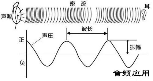

大家都知道声波的传输形式是一种正负交替变化的正弦波形,这种正负也就是我们说的相位,正半周的时候声波的相位是正,负半周的时候声波的相位是负。多只音箱或者叫音源,发出的声音到达同一地点的时候如果时间不一致,就会出现声音模糊不干净的情况,听起来总感觉声音朦朦胧胧的;还有可能出现声波的相位不同的情况,有可能会出现一正一负,就会发生能量相互抵消的情况,能量抵消浪费了可惜不说,还会导致声压的下降,声压下降就需要增益的提升,就有可能导致电平输出过大而引起信号失真,损坏单元,造成损失和不良的影响。

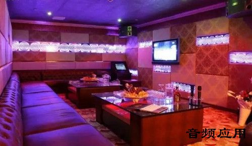

最直接的原因就是音箱的摆放位置不同,导致声波传输到达同一位置时间的差异而产生相位的不同。现在的KTV装修,基本上很少人去注意音箱摆位的问题,导致很多的问题出现,这也是其中的一个原因,通过延时的调整,效果能够得到一定的改善。大家熟知的音箱摆放八法也有基于这样的因素考虑的。

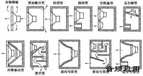

解决好位置的问题是不是就处理好了呢,不一定,还有一个原因,就是音箱箱体结构的不同,导致声波的传输时间出现偏差,尤其是超低音箱与全频音箱的构造。全频音箱的单元基本都是安装在音箱面板上的吧,但是有的超低音箱的单元却是安装在箱体内部的,声波的传输先要经过箱体内部才出来,也需要时间吧,所以,也会造成时间的差别。也是需要我们来处理的。
也许有人发现,我的超低音箱的单元也是安装在音箱面板上的呀,声波传输没有经过箱体内部啊,上面的两个原因都没有问题啊,怎么还是存在时间差异呢,这里就引出了一个比较深的原因,喇叭的能量转换时间。我们知道喇叭是一个换能元件,把电能转化为热能和声能,热能我们先不讨论,只介绍声能转化问题,那喇叭是不是直接把电能转化为声能呢,可能有朋友就会说了,喇叭不就是一个电声转换元件吗,其实我们所见的喇叭电声转换只是一头一尾而已,电能进去,声能出来。其实能量转换还有中间的部分,这个中间部分还包含了三种能量转换过程。首先电能进入喇叭音圈,通电后音圈在喇叭的磁路通过电磁感应产生运动,也就是电能首先转换为动能;然后在磁路中运动的音圈带动纸盆运动,导致纸盆前后的空气振动,这时候带动空气振动的纸盆动能就转化为声能了。
