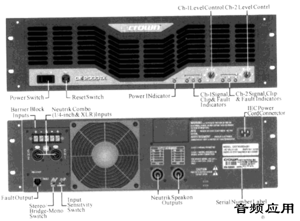

通过对一台具体的功率放大器(皇冠CE2099TX)来说明使用,功率放大器的使用没有太多的技术问题,主要是注意所接负载是否符合本功率放大器技术指标
的要求,接线是否可靠,应绝对避免使功率放大器的输出端出现短路现象,要经常注意削波指示灯是否亮,应该避免削波指示灯出现量的情况,要经常注意
故障指示灯是否亮,一旦故障指示灯亮,应立即关掉功放电源,在断开负载的情况下通电检查,一定要保证功率放大器的通风良好,以便有良好的散热
条件,必要时可以用外部的电风扇给功率放大器散热,根据所接负载情况接线和操作后面板相应功能开关,念如在作为立体声功率放大器使用时,将开
关打向立体声位置,两只音箱各自接在左、右路输出端,当作为桥接使用时,音响接在两路功放的红色输出接线柱(+端)间,黑色接线柱(—端)空着
不接,接音箱红接线柱的导线与右路功放的红色接线柱相接,接音箱,黑色接线柱的导线与右路功放的红色接线柱相接,相位不要接反。
前面板各功能键说明
POWER SWTTCH——电源开关。
RESET SWTTCH——复位开关。
POWER INDICATOR——电源指示灯。
CH-1 SIGNAL CLIP&FAULT INDICATOR——通道1信号削波和故障指示灯。
CH-2 SIGNAL CLIP&FAULT INDICATOR——通道2信号削波和故障指示灯。
CH-1 LEVEL CONTROL——通道1电平控制。
CH-2 LEVEL CONTROL——通道2电平控制。
后面板各功能键说明
BARRIER BLOCK INPUTS——接线端子输入口。
NEUTRIK COMBO——输入口(可以用卡侬插头或者大三芯插头输入)。
IEC POWER CORD CONNECTTOR——电源线插座。
FAULT OUTPUT——故障(指示)输出。
STEREO/BRIDGE MONO SWTTCH——立体声/桥接一单声道输出转换开关。
INPUT SENTIVITY SWITCH——输入灵敏度开关。
NEUTRIK SPEAKON OUTPUT——扬声器输出口。
技术指标
输出功率:
1khz在THD<0.5%时:
双通道输出,4欧(每通道),660W;
双通道输出,8欧(每通道),400W。
1khz在THD<0.1%时:
桥接单声道,8欧,1320W;
特性:
频率响应(在1w,20hz-25khz):<正负0.2db
相位响应在(在1w,20hz-20khz):<正负15度
信噪比(在20hz-20khz):>100db。
总谐波失真(THD)(额定功率,20hz-20khz):<0.5%。
互调失真(IMD)(60hz和7khz在4:1,从163mW到满带宽功率):<0.1%。
阻尼系数(10-100hz):>400.
串音衰减(低于额定功率,20hz-20khz):>55db
共模抑制比(CMRR)(20hz-1khz):>70db。
直流输出偏移(输入短路):正负10mV。
输入阻抗:平衡20k欧,不平衡10k欧。
负载阻抗;立体声:4、8欧;
         桥接单声道:8欧。
电压增益:26db灵敏度:26db;
          1.2V灵敏度:32.1db。
交流电源:50/60hz,AC100-240V.
尺寸:宽、高、深(EIA标准):19in(48.3cm)x5.25in(13.34cm)x12.25in(31.11cm)。
净重、毛重:40.3lb(18.28kg)、46.4lb(20.98kg)。
