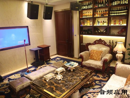

说到业余爱好,每个人的爱好各不相同,这也许取决于性格和生活环境的影响,而对于音响发烧友来说,这个是一种陶醉在音乐中的思想,对音质的要求比较高,所以这要看个人对声音的承受范围。
对于业余爱好者的听音室,可以先在原有的基础上估算一下混响时间。一般结果,这个混响时间往往偏长,因为,家庭装修都不考虑声学要求,使用普通材料,吸音率往往都不够。这不要紧,可以在此基础上加以调整,但两者都必须知道常用材料的吸音能力和特性。
诚信建业公司总部专业试音房
有关材料吸音特性的表格很多,参数也有很大出入。因为材料制作工艺不同,既使同样名称的材料,微孔结构也会有出入。甚至试样不同,结果也会不同,但毕竟只能用他们来作依据。用材必须全面考虑。这就需对材料的吸音特性有所了解。
混响时间偏长的房间,对立体声和当今的电影多声道声场的声象定位不利,要加强吸音。若房间结构不良、用材单一、尺寸又有问题,就会出现驻波或某些频率的强混响。这时更应该用专业的吸音材料和设计来解决。音响使用的吸音材料有多孔质吸音材料、板状吸音材料和共鸣体吸音箱三类。
多孔质吸音材料的吸音原理为振动空气从狭孔中进出时,空气分子与材料和自身摩擦,把声能变换成热能,消耗掉了。声波分子运动得快,消耗得也多,故这类材料对高频的吸音能力强。另外,多孔质材料背后的空气层也有吸音作用,而且更有讲究,特别对1/4波长频率的声音吸音更强,间距大,1/4波长就长,被吸收的声音频率就偏低。故把多孔质吸音材料,如壁布等直接贴在墙上,是音响房间之大忌。实际吸音作用不大,但又把高音吸收掉了,频响变差。布帘完全拉开使用,也不及折皱着能使吸音更加均匀和充分。吸音能力是依靠板材受声波压迫而引起振动,板材的分子摩擦而消耗能量,达到吸音的目的。当你把一枚大头针不断地弯折,直至断裂,这时的裂口处会很烫手,这就是消耗掉的弯折动能变成了热能。板材随着声波振动不断地弯曲和弹复原样,也会把部分声能吸收掉。
板状吸音材料有几大特点:
①、在板弯曲的共振频率点附近,吸声最强,此频率与框架空间面积有关。
②、板和框架一定要密切贴合在一起,否则,板就不会一小块一小块振动,也就不会吸音,而且还会出杂音。
③、如果空气层中再放有多孔质吸音材料,如玻璃纤维,那么在特定的频率上吸音作用为更强。简而言之,特定频率的声波进入后,几乎出不来了,全部都会被吸收掉,吸音能力很强。一个个共鸣体结合成一片就成为共鸣体吸音箱。形状大变,外形与板状吸音材料差不多,只是所用的板都为穿孔板,各种尺寸都要严格计算。专门为改善房间特定频率设计的共鸣体吸音箱,可从挂在房间中使用。共振吸音箱的吸音效果比较平滑。实际使用时也还可把三种不同特点的吸音材料复合起来,形成新型的、更平坦的吸音材料。
声学装饰吸音材料分很多种,常用分别为木质吸音板、布艺吸音板、聚酯吸音板和挂墙板着几种,什么样的场所适合碰上什么样的吸音板材。
