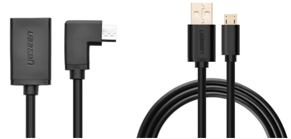

USB数据线是我们常见的设备,OTG线作为近年来随着手机行业的快速发展,逐步进入了我们的日常使用范围。
OTG线与普通USB线的有什么区别?
USB数据线用来连接手机和电脑,可通过电脑访问手机里面的照片、音乐,把手机当做U盘使用。OTG数据线则无需PC,手机可直接通过OTG数据线与U盘、鼠标、键盘等USB设备连接。接U盘直接查找资料,接鼠标方便玩游戏,接键盘可快速打字,接相机直接浏览图片,即拍即传。OTG扩展了手机的功能。
USB风扇供电
手机通过绿联OTG线给USB风扇供电
OTG线与普通USB线的区别,USB数据线连接电脑的时候,由电脑供电,而OTG数据线连接U盘等设备的时候,手机必须给U盘等外设供电,那么手机是如何识别USB数据线和OTG数据线的?拆解两根线之后,会发现USB数据线的第4pin是悬空的,OTG数据线的第4pin是短接到地的,手机芯片应该是通过第4pin判断插入的是OTG数据线还是USB数据线,并以此来决定是否打开OTG供电。
硬件上的差异就是,OTG 线一端有一根PIN多接了个GND接地线,让机器分辨谁是HOST主机、谁是Device外设,单以外观是无法分辨OTG线与普通USB线的区别的。
