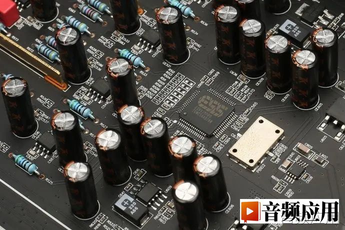

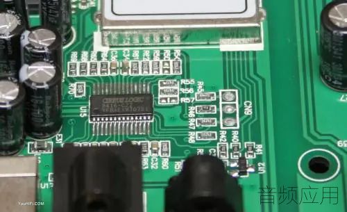

  二、关于解码芯片
  构成AV解码器的主要核心元件是解码芯片,它是解码器的心脏。到目前为止,国产器材使用的此类芯片还全部需要从日本和欧美进口。例如几年前引进的杜比 定向逻辑解码芯片有M69032、YSS215、CP55、NJW1102、NJW2177等。后来采用的杜比数字(旧称杜比AC-3)解码芯片主要有 ZR38601、YSS902、M62446、NJU25301等。再后采用的杜比数字、DTS双解码芯片主要有日本YAMAHA(雅马哈)的 YSS912、美国Crystal(水晶)的CS492604、美国Zoran(卓然)的ZR38650、美国Motorola(摩托罗拉)的69032 等。现在可以说是进入了6.1-7.1声道时代,初期推出机型的后中央声道多为矩阵解码,采用的解码芯片还是以5.1声道双解码芯片(如 YSS912+YSS902、CS492604、ZR38650等)为基础,只是增加了一道处理程序。目前则已有包括分离6.1声道解码在内的器材推出 (采用的芯片常有YAMAHA的YSS938,Crystal的CS49326系列,AD公司的ADSP-21161等)。
