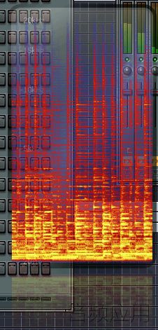

, x9 l% w5 c5 j* h$ E+ Y$ A, s2 m  图7:频谱仪
" d# R8 `# ~! x2 j* `' a: p# A 36818814_8.jpg
8 C* }3 \0 U8 E/ M) ^  图8:电平表7 ^" M. @0 o0 M! g9 H; d7 S
+ z& G' n4 E1 @3 Q所有这些都可以调节背景透明度、颜色、窗口大小,而且你可以让它浮动在桌面显示,即使FL Studio窗口最小化也可以在桌面看到。没什么其它太多可说的了。 Maximus 多段最大化插件(收费):

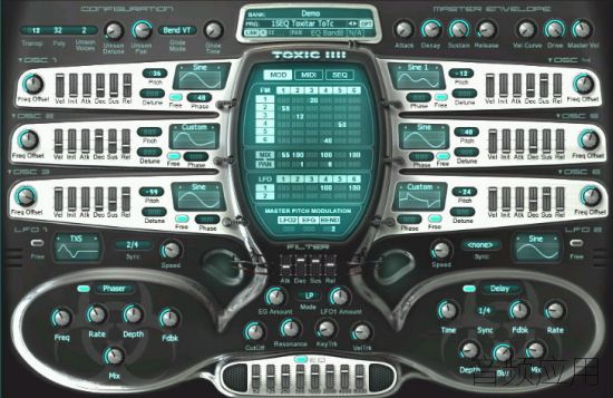

  图13:Toxic Biohazard 混合合成器插件
' W8 V, S4 U9 L1 W" B/ } 36818814_13.jpg
/ e: a7 V+ @2 GToxic Biohazard是一个混合型合成器插件(如图13),集FM和见大合成于一身,有着模拟建模的滤波器和内置效果器。  Slicex 切片工具插件(免费):
