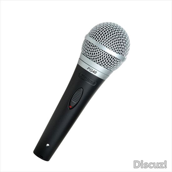

  话筒和扬声器分别是声音进出电子器件和录音设备的入口和出口。
" `. a: G5 c% r6 ^3 R9 v+ k) w' H7 c+ P4 c
  话筒(Microphone)是传感器(Ttansducer)家族的一员。只要功能为将能量从一种形式转换成另一种形式。话筒的作用是将由声音产生的空气波动和压力转换成适合电子器件使用的波动电平信号。与之相反,扬声器(音箱)的作用是将波动的电平信号变回到空气波动和压力,这就是我们所听到的声音。
' K" M& Q7 }: X
4 B% c' |& D; O( y1 W2 Z' Z  a  话筒将空气运动能转变成电能- x. g! D& f" C* ~% y" ]1 f" V0 Y
5 F( d& O6 H8 V( n( Q; M! v
  要使话筒不影响录音质量,那么它必须适应具有很宽动态范围的声音。例如,当鼓槌敲击响弦鼓时,敲击前和敲击瞬间的音量相差非常大,而话筒必须能应付这种响度对比惊人的情况。即使是人的嗓音也能产生范围很宽的声电平。用于录制音乐的话筒必须能同样准确地将低声耳语和高声喊叫转换成电信号,然后经过调音台录进电脑中。
% L) B: c! P' t0 D; ]. v
: x5 l3 x1 y; K& f0 H  话筒都可归为两大类:动态(dynamic)话筒和电容(Condenser)话筒。动态话筒上有一个由某种织物制作的振膜,振膜能随声波产生振动。振膜与—个外绕多圈导线的音圈相连。音圈在话筒内部磁铁产生的磁场中运动,切割磁力线而产生与振膜振动相对应的电流。这个电流就代表了声音信号。
/ q4 z: W/ e( }+ ^; ]% _2 H/ L$ ^9 e3 Q- m: Y9 c* E; ?& B8 E% D
0 v+ ^" p) ~- D: j# g+ c0 ]5 v7 X4 M1 U
  动态话筒的截面结构
) r# C* N7 _+ E+ J, O. x7 f
  l2 M! ^, h4 U- G; Z  尽管有许多不同种类的动态话筒(其中最常见的带式话筒是用一条薄金属带来代替振膜和线圈),但是由于“动圈”式的动态话筒使用非常普遍,以至于“动圈”和“动态”几乎成了同义词。在以下部分,我们所说的动态话筒都指动圈话筒。动态话筒使用简单,性能可靠,频率响应非常宽而且平稳,因此在现场演出和录音棚中都经常使用它。7 h8 R- D' U8 y# O! c' C$ X7 F6 t
, T) t  r' v7 [5 S
  然而,并不是所有的动态话筒都具有同样优良的性能。话筒质量的好坏受制造厂家的水平和实力等因素的影响。电容话筒将声波转换成电信号的方式与动态话筒不一样。电容话筒有两块彼此靠近但不接触的极板。极板与电池或其他电源相连接,并充有电荷。其中的一个极板设计成能随声压不同而移动,而另一个则固定不动。当一个极板随着起伏的声压相对于另一个极板产生前后运动时,2个极板之间就产生与声压大小变化相一致的电压,由此产生用于输入调音台的电信号。
