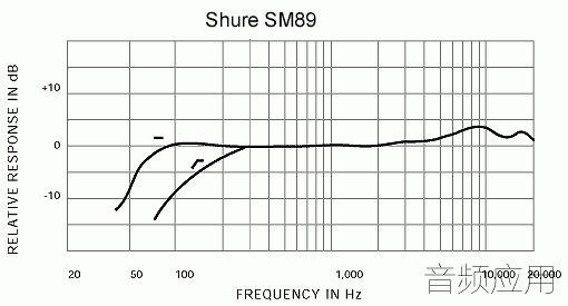

该SM89是一个高度定向冷凝器特性与远方的皮卡上的位置,电影和电视制作,剧场扩声,现场新闻报道,或野生动物录音话筒适合猎枪。 在歧视的SM89中所需的对话或效果赞成和反对环境噪声距离,即使在嘈杂的环境。
该SM89的轴上频率响应是非常顺利和延长。 讲话的清晰度和可懂度,有轻微的上升优化存在的高频率响应,以弥补高频损失。 低频滚降减少皮卡风,机械振动,环境噪声,并且不影响隆隆的声音频率。
理想上,拍摄电影及电视制作,剧场扩声,现场新闻报道,或野生动物录音,高度定向舒尔SM89电容式麦克风歧视猎枪在对话中想要的效果赞成或反对的距离和环境噪声 - 即使在嘈杂的周围的环境。
该SM89离轴响应几乎是免费的梳状滤波器的效果。 这一点很重要,当它无法准确地对准麦克风或当它是可取的捡起移动源对话或声音。
舒尔SM89话筒猎枪。
主要特点
专门设计用于拍摄电影和电视制作,剧场扩声和现场新闻报道
高度定向远距离拾音极格局优化
平滑,在广泛轴响应
极大地抑制方与最低梳状滤波器效果皮卡
双低切频率,开关可选
低阻抗,高灵敏度
极低的嗡嗡声,噪声和射频皮卡
利用现成的11至52伏幻象电源
坚固,可靠,工作在广泛的温度和湿度范围
极轻,可暂停fishpole的长时间无操作员的疲劳
用于整个航空级材料
用泡沫提供强有力的行李挡风玻璃和高档手提箱
产品规格
类型 :压力梯度/线路组合
传感器 :冷凝器
频率响应 :60至20,000 Hz
指向性 :频率Hypercardioid低,叶一千赫以上的频率,对称轴左右
输出阻抗 :
额定为150欧姆(100欧姆)
建议最小负载:800欧姆(可能与患者减少修剪水平低负载为150欧姆使用)
灵敏度:(1,000赫兹):
开路电压:-33伏分贝/帕(22.2毫伏)
1帕斯卡= 94 dB声压级
输出限幅电平(1000赫兹总谐波失真,低于0.5%):
800欧姆负载:-1伏分贝(0.89 V)的
150欧姆负载:-12伏分贝(0.25 V)的
最大声压级(1,000赫兹总谐波失真,低于0.5%):
800欧姆负载:127 dB声压级
150欧姆负载:119分贝声压级
坎代答 :在3分贝赫兹)等效声压级萌1场(60
输出噪声 :16 dB声压级典型,A权重
讯噪比 :79分贝94分贝声压级重
动态范围 :一一一分贝
逐步淘汰 :正膜片压力产生的输出连接器的正相电压针脚2 3引脚麦克风
电源 :幻影电压:11至52伏; 2 mA的电流消耗
低切滤波器 :60赫兹( - )或160赫兹(/ - )
案例 :缎黑色乙烯基漆处理,土工格栅铝合金与不锈钢网
重量 :6.9盎司
