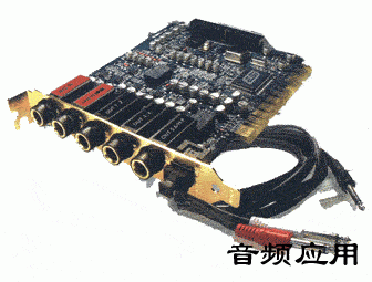

003.gif ; w8 x+ L# F: W% I
5 L0 Z8 q# @. i: V
& D/ h( l5 w* C5 M% \; k6 Y
图三、Hoontech Audio DSP
( B& F+ g8 p) H) K' A
: T+ p8 M; [8 |" S  J& P) a8 x
2 W, k- {- s8 Y/ i5 ~3 @- f! ]# Y  ●产品名称:DSP2000
! v, q, x7 m2 y" F( J* |* O5 y  ●规格概要: 8进8出数字音频卡(24-Bit/96-KHz)
1 z; U# [0 x5 V/ X  ●生产厂商:Hoontech(韩国)
5 k4 ~" @0 _5 E% U  ●参考价格:4880
8 H% J3 x- k8 K' k. T  ●官方网址:http://www.staudio.com/

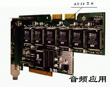

4 Q4 _+ R0 k  B4 I  4、有如专业图形卡上功能强劲的硬件3D引擎那样,某些高档的专业声卡也具备多颗硬件数字音效处理(ADSP)芯片。$ O3 W7 ~' G2 {$ t# x- z' g5 n" u
. w7 P+ P7 v$ \
004.gif 2 X& ]$ A- i; {: a9 C5 W* }3 Y; q
- r4 }! Q; j% `4 v1 ]
2 ?* _! h5 i0 f4 J
图四、具有多块音频DSP处理芯片的功能扩展卡Pulsar XTC' B' V9 |5 v) N0 |: [/ R
( j) Q9 b% v3 A, d- U9 t4 i7 s! l! [6 V
  ●产品名称:Pulsar XTC
: {8 F  X$ b6 Y1 k* k  ●规格概要:6DSP升级处理卡(无输入/输出接口)
, K' O0 h2 c* K1 G9 \  ●生产厂商:Creamware(德国)
) j' ~7 O! s/ {  ●参考价格:6700
& N' v6 m' y5 _) b" W# M  ●官方网址:http://www.creamware.de/

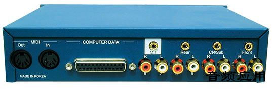

  ●产品名称:MEDIA 7.1
) C* I# ~* C+ \! S) N7 E' t! \  ●规格概要: 2进8出数字音频接口(24-Bit/96-KHz,兼容5.1声道)
5 X' m! M& r& ~# d1 ~  ●生产厂商:Hoontech(韩国) ; L; j3 [2 [! Q3 ^
  ●参考价格:4250
  ?" K4 o7 l. b1 [0 K2 D  ●官方网址:http://www.staudio.com/ ! n7 _, N  B1 [8 N1 e
