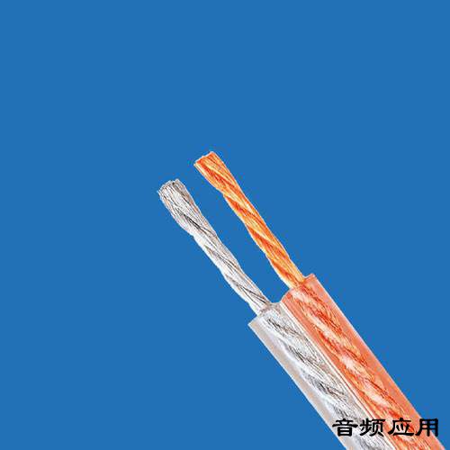

    目前,在广播系统工程施工过程中,人们往往沿用家庭音响系统使用的“音箱线”的模式,来选用广播系统传输电缆。其实,这里面存在着一定的误区。
     家庭音响系统使用的“音箱线”为区别正负极性而将透明塑料包裹着铜线染成金、银二种颜色,在市场上学习香港的叫法,俗称“金银线”。“金银线”的规格则是根据内部包裹的铜丝数量来定的,分类成为多少多少“仔”,不甚规范。
     “音箱线”主要应用于家庭音响系统,一般情况下使用长度仅为3-5米,因此在选配时应尽量选择“粗”一点,“材质”好一点的“音箱线”,以提高信号传输速率和降低传输损耗。
     如果将“音箱线”用于公共广播系统,由于敷设线路较长,工程造价决定了不可能选用高级“音箱线”,只能使用低档次的“音箱线”。而这一类的“音箱线”,品质相对较差,大多由一些小型工厂(作坊)使用相对落后的生产工艺制造,使用者无法参照国家标准予以评定、验收。
      低档次的“音箱线”一般均为平行线,即透明塑料包裹着两股铜线平行布置。电磁学原理告诉我们,任何二根平行线之间存在着线间寄生电容,而线间寄生电容的存在将会造成传输信号中高频成分旁路,线路越长,线间寄生电容的影响越大。因此,远距离传输广播信号,不适宜选用平行线,否则容易造成高音不清晰、发闷等现象的发生。
