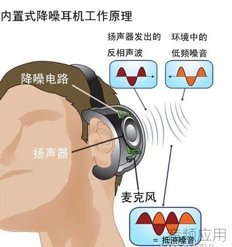

耳机降噪的方法有两种,主动降噪和被动降噪。5 P* L# n( g9 b) V& [* Z
# i& E! \# w0 A6 M! J) R
7 O) o- L# q' |* F
主动降噪功能就是通过降噪系统产生与外界噪音相等的反向声波,将噪音中和,从而实现降噪的效果。主动式降噪耳机带有与外界噪声抗衡的降噪电路它们大部分采用体积较大的头戴式设计,可利用耳塞棉和耳机外壳等构造阻挡外界噪声,进行第一轮隔音,同时也为了有充足的空间安装主动降噪电路以及电源。& ]/ J' Q6 X" Z$ I/ o# ]- G- k
t0193ad62380a6ab7fd.webp.jpg 6 C7 ?0 w6 R6 J8 f1 K
被动式降噪耳机主要通过包围耳朵形成封闭空间,或者采用硅胶耳塞等隔音材料来阻挡外界噪声。由于噪声没有经过降噪电路芯片处理,一般只能阻隔高频噪声,对低频噪声降噪效果不明显。
/ S: P5 T* q, L5 Y5 v5 E. O) r6 j/ X

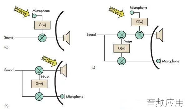

降低噪音通常所采用的三种降噪措施,即在声源处降噪、在传播过程中降噪及在人耳处降噪,都是消极被动的。为了积极主动地消除噪声,人们发明了“有源消声”这一技术。它的原理是:所有听到的声音都是声波,都有一定的频谱构成。如果可以找到一个声波,其频谱与所要消除的噪声幅值相等,相位刚好相反(相差180°),两者叠加就可以将噪声完全抵消掉。关键就在于如何得到那抵消噪声的声音。实际采用的办法是:从噪声本身着手,用麦克风监听噪声,再设法通过电子线路产生一个反向声波并通过扬声器播放出来。由此看来,有源消声这一技术实际上是“以毒攻毒”。

0 [7 S- f7 g$ E$ |/ S降噪耳机,采用主动噪音控制,不同于一般耳机的被动隔音。其原理为:
1 u5 W0 B% J2 ?) n/ k. ], w' n) J
7 R! a" ]0 n' s) Z1. 先由安置于耳机内的讯号麦克风侦测耳朵能听到的环境中低频噪音 (100 ~ 1000Hz)
8 L- T3 E: x* q' I+ [: S5 G" ]! h# a$ R2 O  v2 L* M) p
2. 再将噪声讯号传至控制电路,控制电路进行实时运算
- Y) c2 w0 _7 X6 ^5 }, [* L) n3 T4 @" @2 |# ]. o, k, Y
3. 通过 Hi-Fi 扬声器播放与噪音相位相反、振幅相同的声波来抵消噪声
" M3 T+ R/ n  R) D7 ?9 v- |0 f" D5 w) V* n3 P( [& n! H: l
4. 叠加后噪声消失听不见了9 g3 r' l5 i" v& G% x4 P4 r4 K

2 c/ f. G1 ~5 o- c9 h2 x7 C0 F为了克服被动式抗噪耳机的缺点,科学家发明了「主动式抗噪耳机」。这种耳机的设计复杂得多,需要在耳机音源线外配备一条接收噪音的麦克风,收到噪音后抗噪程序会依据噪音的声波发出相反音讯抵销之。主动式抗噪耳机能够对付低频噪音,使低频噪音分贝能够再下修10分贝左右(但主动式抗噪耳机对于高频噪音的防御较弱,仍须透过传统隔音罩来补强),而且透过程序调整,主动式抗噪耳机可让重要的音讯传到用户耳里,比如人们的叫唤,或是车子的警示声等等。某些高品质房车的智能抗噪技术就是应用主动式抗噪程序来达成的。! E7 \" _, t6 Z( c& w3 V
* _. w# N' Z1 F* p5 X9 e主动抗噪耳机的组成为拾音器(捕捉环境噪音)、处理芯片(分析噪音)、扬声器(产生反响声波),完成整个降噪过程。某些主动式抗噪耳机还配备一个按钮,用户如果想接收外界声音只要单击按钮就可以关掉抗噪程序,毋须拿掉整副耳机。
