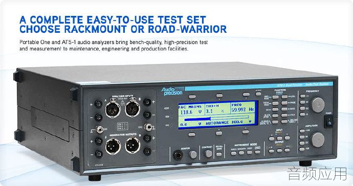

为了确认SOLO官网给出的数据,我专门给设计者Graham Slee发了邮件进行沟通。得到的回复是,Graham Slee先生测试他的SOLO耳放,给出的THD+N数据,都是用美国AP的ATS-1测试标准,原文是(Audio Precision ATS-1 test set with calibration certificate - the industry standard)。Graham Slee先生是一位有着超过20年专业音频界工作经验的资深人士,对什么是industry standard,知道得非常清楚。用于实际测试的AP ATS-1仪器甚至需要专门的校准证书(calibration certificate),才表明它是准确可靠的。Graham Slee先生可以提供他所用的那台测试仪器的校准证书。

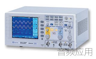

3 m" z$ k+ }! K- }3 w除了美国AP ATS-1测试仪器外,Graham Slee先生还用了英国Wayne Kerr AMS1音频专用测试仪器对数据进行了确认。

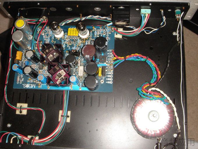

(下面7张耳放内部图分别为:NOVO、SOLO 2007版、SOLO SRG、音乐传真V3、Single Power Maestro ZR、Melos SHA1、Sugden Headmaster)
- m2 g, T% s2 C, d# w8 ^! u# B: P9 C" M/ b( ~! O4 n, T  r
  X( {& A8 N3 Q; F 4e2a0430g9b249884e737&690.jpg 5 f' M) R5 H! |% F5 c) q8 E
4e2a0430g9b24bccab3f5&690.jpg 2 b( p* |- {/ [6 h2 H6 ?1 c
4e2a0430g75ea12f8a684&690.jpg ; A$ R. J! \( r$ w
