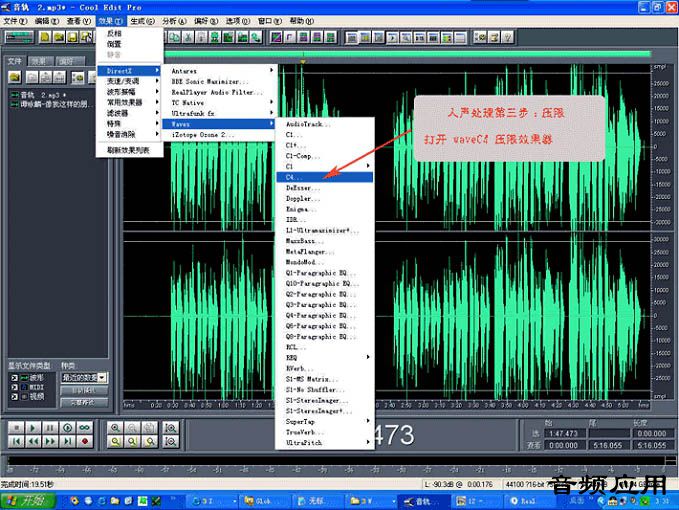

1. 点击 “ 效果 --DirectX--Waves--C4” 打开 WaveC4 压限效果器(图 19 )。
(图 19 )
2. 加载预置下拉菜单中的各种效果后(如果你对数字音频有足够了解的话,也可手动调节)点右下方的 “ 预览 ” 进行反复的试听,直至调至满意的效果后,点确定对原声进行压限处理(图 20 )。
(图 20 )
(注)压限的目的,通俗的说就是把你录制的声音从整体上调节的均衡一些,不至忽大忽小,忽高忽低。
