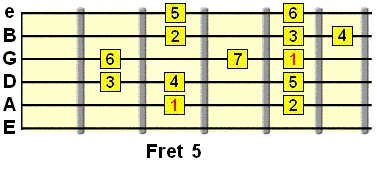

指板上的Ionian调式
好了,Ionian的音调知道了,现在来看把它用到指板上的具体方法。
在指板上上下移动指型弹奏,主音决定弹奏的调。如果主音在A的位置,所弹的音阶就称为A Ionian,这里也可以称为A大调音阶。
在和弦伴奏下弹Ionian

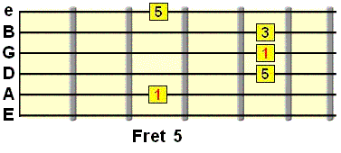

Ionian的基础是大三和弦:主音+三音+五音。
如果只弹这三个音,就是一个干干净净的大三和弦。
就是说,Ionian可以在大三和弦的伴奏下弹奏。

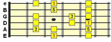

指板上的Dorian调式
在和弦伴奏下弹Dorian
Dorian调式是以小三和弦为基础的:主音+降三音+五音。抽掉其他的音,留下一个小三和弦的骨架,就是这样:
那些其他的音,四音、六音、降七音和九音,都是这个小三和弦的扩展。扩展出来的降七音,创造出小小七和弦【如Am7】的味道。

记得Ionian内部的音程吗?从上图看,这七个调式可以仿照Ionian里的音程关系串连起来,从而能得到一个大大的、C调的Ionian“音阶”。【没糊涂的朋友请忽略我的话:把每个调式的指型想象成一个“音”,然后依照Ionian里的音程关系,把这些“音”排列、串联起来,就得到了一条C调的Ionian“音阶”。至于调嘛,上图恰好Ionian的主音在C,如果是在A,那得到的就是一条A调的Ionian“音阶”;以此类推。】
我说“各调式串接起来形成一个大的音阶(或序列)”,就是上面的意思。只要知道所弹调式的内部音程,你也就知道了各调式之间的音程,因此也就能建立起一个所弹调式的大型版【即把前几贴里的指型看作“小型版”】。
我们来用例子做练习。你现在打算在一个小和弦上弹Dorian。首先你得知道这个伴奏和弦是什么调。假设是Dm。那么,用D调的Dorian应该是合适的。然后,你就可以用DDorian的基本指型即“小型版”【下图中的蓝色圆点】来弹。
但是,你也可以用E Phrygian来弹,因为,我们上面研究过了,它和D Dorian都属于同一个大的序列。根据Ionian的内部音程关系,三音比二音高一个全音,你就把这个音程照搬到调式间的关系上:第三调式【也就是在Ionian的三音上建立起来的调式】,即Phrygian,它的主音,比第二调式【也就是在Ionian的二音上建立起来的调式】Dorian的主音,高一个全音。
这意思其实就跟把任一调式的音铺在一条弦上一样。另外,你可能注意到,【上图中】每个调式的音都会和前后调式的音重叠,而用红点标出的那些主音,能帮你马上从视觉上【把一个个基本指型,即一个个“小型版”】区分清楚。
通过这种认识,我们也能在Dm伴奏中弹A Aeolian,而实际得到的仍是DDorian的音响,因为——再说一遍——它们俩都属于同一个大的序列;同样的音,出现在指板上的不同位置而已。【读到这段,我对这最后部分才真的失望了。或者说,我先前的期待是没有根据的。】
用上面【蓝色标出的A Aeolian】的指型,试着在下面的Dm伴奏中弹。听起来就是DorianDDorian】;因为上图里Dorian的主音是在D音上。
所以你的第一个工作,就是要知道Ionian【一般就说是“大调”】内的音程关系;这样的话,你就自然知道了同一个调里的各调式的主音之间的音程关系了【注意,是说“同一个调里的各调式”,如A IonianB Dorian#C Phrygian……,而不是说“相同调的各调式”,如CIonianC DorianC Phrygian……】。
看出一个大的图像吧。七个调式用的音,就是Ionian的音,只是分布在指板的不同位置。弹得多,试得多,你的耳朵就能在【前几课学的】基本指型之外的位置辨认出所弹调式的音了。

要确定从指板上的哪里开始弹你选定的调式音阶,【或者说具体把指型放在指板的哪些格上】,有一个简单的方法,就是看看伴奏的那个和弦,它在指板上怎么按。
举个例。你知道伴奏在弹和弦D(你想在哪里独奏,当然得知道那里是什么和弦),而且知道可以用A弦第五格做根音按出一个和弦D。这时,如果我们决定用Ionian音阶来独奏,
D调的 Ionian应该是合适的。那么,上述和弦D的指型在指板上的位置,就是这个DIonian指型所在的位置,就是说,围绕着和弦弹奏调式音阶。
然后,再用本课上半部分讲的内容,走出基本指型【“小型版”】的范围【走向“大型版”】。
看一下【调式指型和伴奏和弦指型的关系】:
根据上面所学,在和弦D上弹A Mixolydian,也照样能得到DIonian的音色。
特别有意思的是,在这个例子中,A Mixolydian的主音在E弦的第五格,恰好在D Ionian主音的正下方:
这里的A MixolydianD Ionian同属一个大的序列,它弹出的仍然是D Ionina风味,不过是在指板上的不同位置罢了。(在这个和弦D伴奏D Ionian的“上下文”里,这个Mixolydian的主音,恰恰就是D Ionian的五音。)
