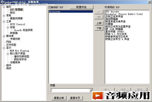

Crossover是一个Foobar2000的数字分频器插件,它的作用很特殊,它通过软件算法将信号划分成数个频段,并可以指定到不同的声道输出。这个功能对普通用户没什么用户,但我们利用其分频的功能,来限制声卡发出设定之外的频率。例如某音箱在80Hz以下、18000Hz以上容易出现浑浊,此时我们就可以用数字分频器进行限制,让音箱工作于最佳的频段,达到提高音质的效果。
  点击《数字分频器插件 Crossover 0.38 For Foobar2000 v0.9x 》[作者: Soomal ] 可以下载到这个分频器插件,下载后解包,将foo_dsp_xover.dll文件复制到Foobar2000 v9.x\components目录,重启Foobar2000。
▲图示
  选择激活Crossover插件
  点击“配置所选”
