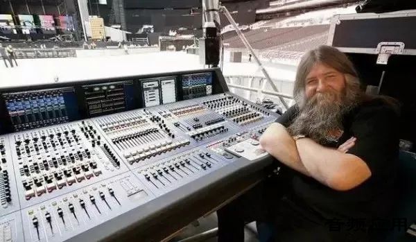

“音响师所面对的是什么呢?很多人可能感觉音响师就是面对一大堆设备,比如话筒、调音台、周边设备等等。其实,调音师真正面对的不是设备,而是声音。调整设备不是目的,只是手段,通过调整设备,获得所需要的声音效果才是音响师的工作目标。”
音响师有话说:
   “在中国,音响师大多都不是科班出身的,就目前来看,国内顶尖的音响师60-70%是“半路出家”的,他们通过自己坚持不懈的努力和对音响矢志不渝的热爱,才成就了今天的高手。”
  “其实,大多数音响师都是满足自己的爱好罢了,做音响师就要耐得住寂寞、吃得进苦头,不管什么样的晚会,歌手、演员、主持人都风光无限,唯独音响灯光的工作人员,任劳任怨,默默无闻,但是晚会成功背后的那份喜悦,只有他们自己能体会到。生命在于体验,我们生命的旅途中,体验着最绚丽的灯光、最澎湃的声音,这就足够了。”
  “一个好的音响师,有一些音乐素养是必须的,音响师和厨师、有异曲同工之处、效果和佐料是一个玩意,只不过是多少的问题。所以一个好的音响师,要知道歌手、乐手要什么,司仪要什么。一个好的音响师一定要掌握这些人的心里动态、才算基本合格,还有心理素质也非常重要、因为演出会出现很多意想不到的事故,音响师首先不能自乱阵脚,需要有条不紊进行处理。”
  “这一行比较困难,因为它没有一个固定的标准,客人的需求都不同,我们所能做的,就是最大限度的满足客人需求。经过N次演出的磨练,经受住赞扬与谩骂,能够把欢笑和泪水都吞进肚子里而不露声色,恭喜你,你可以成为音响师了。”
  “我最恨的就是领导喜欢买水货,演出途中明明是设备突然出的问题,比如话筒掉线啊等等,他偏要说是你的问题,还有就是明明连排和彩排都是按节目单的顺序来定的,到了演出这天呢,节目单的顺序又变了,弄得你不知道怎么搞才好,不是吗?”
  “阿铭(化名)每次演出的的操作台犹如无尘车间一样,因为他说过一句话,“调音台就是我的筷子,音响就是我的饭碗,我是靠他们吃饭的!”这体现出了他对自己工作的重视和对音响行业的热爱,也给予了我们新手启发,想吃这碗饭,就要尊重这行业、深爱这个行业,一条路走下去!”
  任何行业都不容易,音响师是一个需要付出时间、金钱、汗水去学习大量专业知识的职业,但我们身边总有些人会说:“切,不就是调一下音量吗?我也会!”。
