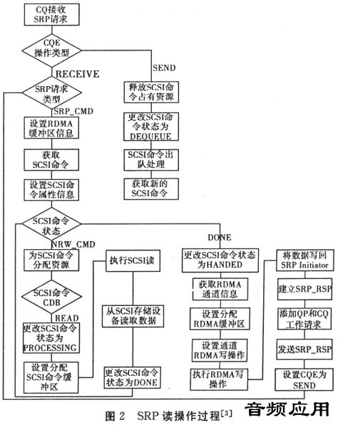

2.2 读操作的实现
读操作是指SRP Initiator服务器从SRP Target服务器读取信息的过程。读操作包括了SRP Initiator从SRP Target服务器获取SCSI存储设备信息、查看存储设备容量大小,读取存储设备文件信息等操作。实现具体过程如图2所示。
当完成数据传输以后。SRP Target就要对执行过程中所占有的资源进行释放,为下一个任务腾出资源,SRP Tar一get就处于等待接收下一个任务的状态中。
