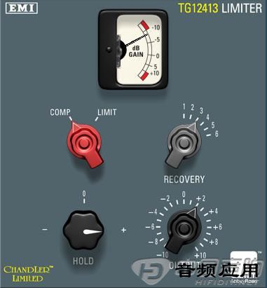

当数字信号进入CPU后,CPU就会根据程序和人的操作,去修改这个信号。这个程序是什么呢,就是我们常说的“VST数字效果器插件”。
“VST”的意思就是一种接口的标准,就比如很多U盘、摄像头等设备说它符合“USB2.0”标准,那我们就知道它的插头是什么形状、电压是5V,就这个意思了。所以,数字软件效果器有很多厂家做,有几千上万个效果器,但是没关系,只要支持VST,那它就能在支持VST的录音混音软件中运行起来。
VST的效果器本身不能单独运行,必须有个“宿主”,这个“宿主”就是你所用来录音混音的软件。这些效果器,起到各种各样的美化修正功能,很多价格很昂贵,为什么,比如同是均衡器,不同的厂家所花费的精力不同、程序员的技术不同,所以哪怕同是均衡器,不同厂家的产品,调到一模一样的参数,声音的效果也有区别,而声音品质好的效果器往往很昂贵。
不过,现在90%的软件效果器都被破解了。通过调节这些软件效果器上面的按钮,让音频信号发生改变,当然这一切都是基于CPU运算的,不同的效果器,不同厂家的产品,吃CPU的量都不同,但是算法越精细的效果器,肯定吃CPU更多,而比特率、采样率越高的音频,吃CPU也越多。所以玩混音尽量配置更好的CPU。
各种各样的VST软件效果器
