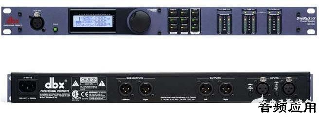

电子分频器
  电子分频器的正面板,下面介绍各个功能键、钮和接口的作用。
  (1)INPUTGAIN:输入增益。输入信号电平调节,一般放在肋B位置。
  (2)LFDELAY:低音延时。对低音进行O—2ms(最大60cm)延时。
  (3)LF/HFGAIN:低频/高频增益。对低频频段、高频频段的电平进行调节。
  (4)MUTE:哑音。阻断某频段的信号。
  (5)x-0VERPREQ:分频频率(分频点)。二分频时,只有一个分频点;三分频时,有两个分频点。
  (6)RANGE:频率范围—o分频频率范围在90—900Hz或900Hz—9kHz之间选择。
  (7)MODE:分频方式。双声道二分频或单声道三分频选择。
  (8)MONOBASS:单声低音。在双声道立体声方式中,可以选择单声低音输出。
  (9)CDEQ:恒定指向号角均衡。在使用恒定指向号角(美国EV公司的专利)的情况下,可以使高频段特性更好。
  (10)LIMITER:限制钮。输出信号增益限制调节,用于限制过强信号,保护功放音箱。
  (11)THRESHOLD:阈值选择键。选择限制阈值范围,有-6dB和+18dBu两种选择。
  电子分频器的背面板一般以各种接口为主,下面介绍各个接口和功能键的作用:
  (1)FUSE:保险及电源插座
  (2)SERIALNUMBER:产品系列号码
  (3)HIGH/MID/LOWOUTPUT:高频/中频/低频输出接口。双声道二分频输出时,按接口上面的频段指示输出高频和低频;单声道三分频时,按接口下面的频段指示输出高频、中频和低频。
  (4)POLARITY:极性(相位)键,用此键可以进行反相调节。
  (5)INPUT:信号输入接口。从此接口输入全频信号,单声道三分频方式时,从左声道输入信号。
