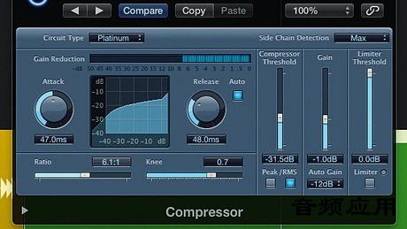

    压缩鼓是一种平衡的艺术:你要在瞬间控制它们的音色,并且不能破坏声音的本质."快速"压缩是一个非常好的技巧来让你的音色发生瞬变,同时仍然让你的整体声音保持丰满.尤其是在军鼓和挂梆打的时候,这种技巧非常管用,甚至有时用在底鼓上也非常管用.你可以在军鼓轨点击solo键,然后挂上一个压缩器.
    我们需要将起始时间设置得足够慢,这样这种瞬变的声音可以在压缩时,不被太多的破坏.起始时间可以设置在大约50毫秒左右,但具体的数值需要靠你的耳朵来判断.我们通常选择6:1的压缩比,以及较低的阈值,直到我们在大约减少8dB的时候能够得到一些小小的增益.
    这个思路其实是要将军鼓的尾音迅速的进行瞬变处理,让它听起来更具冲击力,尾音听起来更肥厚,延长的声音听起来更长.所以,我们最后要做的工作就是将释放时间设置得很快,同时,通过你的耳朵,再次调节修正一下阈值,这样,你就会得到更加肥厚的军鼓音色,同时在瞬变处理的部分还带有"爆裂"的感觉,非常有冲击力.
    这是一个非常简单的方法,能够让你的军鼓音色听起来更加丰满厚实.它的原理是运用了慢速起始时间和快速释放时间的时间差,来达到以"最快的方式"处理音频的目的.我们可以想像,慢速的起始时间可以让你的压缩处理以较慢的速度开始工作,而这时正是军鼓的音头开始的时候,也就是说,在军鼓音头刚发出声音的一刹那,我们是不需要将它压缩的.然而,打击军鼓的音头过去之后的尾音,则是我们要进行压缩的目标.由于军鼓的尾音并不是很长,所以我们要将释放时间设置得较快,才能够赶得上对军鼓的尾音进行压缩处理.这样一来,经过压缩的尾音延音就变长了.
