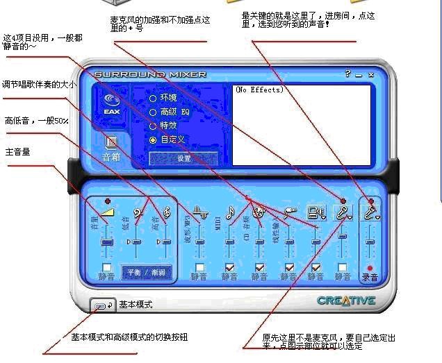

) L" K! q2 X9 y4 F(1)开始菜单---程序---Creative--Sound Blaster Live!----Creative Surround Mixer点鼠标右键发送到桌面。
(2)运行Creative Surround Mixer程序,就出现以下的界面。点开高级模式。
注意:最左边的音量就是总音量控制,一般我们选择最大,旁边的高低音是自己听的声音,和你传给别人无关,可以在默认的状态。波形/MP3是控制自己音乐的大小和听别人声音的音量控制,这个需要根据伴奏音量来调节的。麦克风是自己监听话筒里唱歌或者说话声音的大小,只要话筒不产生尖叫可以选择大一点。最后是您听到的声音,这里一定要选择您听到的声音,否则纵然自己可以听到混响效果,传出去的还是同样没有效果!您听到的声音就是控制唱歌时候别人听到你歌声音量的大小,和音乐大小没有联系。至于MIDI,CD音频,线路输入,辅助设备,电话应答,PC音箱,现在用不着也不管他是否静音还是打开了。
选择音响:音响要选择2.1音响。耳机声道音质较差 但如果要添加回声,就要选择5.1音响。2.1音响没有回声这个概念。
- ^: C9 p# q4 M6 S, k% u
(3)打开“设置”,这个就是效果设置,第一选择“自定义”右边修改成“唱歌”,中间框里的原声不用去修改,默认0.0DB就是最大。
) O  C0 B% G# ]4 F6 `3 {混响取concert hall(中文意思音乐厅)效果比较好,拉动主混响量-9(左右)当然也可以选择自己喜欢的混响效果。
4 A( j# P3 j' R  A* `# J合声:不用修改,类型默认下调整合声量在-24(可以再大一点)把“主”合声改成混响。
以上设置好了就切换到“音源”:这个设置有个特点:如果你用了自己的效果去听别人的声音,那样,“没效果的声音”你会听着很好听,音源选择“Wave/MP3项。原声不变100%。混响,合声,都调整到0%。音源Wave/MP3 图示如下:
音源选择“麦克风”选项里面的原声不变100%。混响100%合声100%

以上参数比较合适普通的朋友,不同的麦和不同的歌曲也需要不一样的调节。最好自己先录音试验一下,选择自己满意的效果。当你自己做好了这些,使用特别方便点一下 说话 就是说话的效果,唱歌又是唱歌效果。 % L$ Z# B7 \% i; W2 ?" O
回声没有用,不要添加(如要添加需在5.1声道输出的基础上才能添加 就是混响器里选5.1音响)
) m9 D8 C! \( _  Q3 B, T! c2 h麦尽量不要开的太大,麦克加强 +20 最好不要用,一般调出效果,麦拉到最大声音已经够大了,如果进房间没效果了,请试试: % R- n6 ]. _4 p# u2 v& [
1)打开混响器,最右边的"录音"选项里下拉,选"您听到的声音" 。
+ B3 i2 t7 X- H  S  O0 @2)此时麦可能会静音,就把勾去掉 (混响器里的右起第2或第3都可以 改成 麦克选项,原先是一个插头模样的图标,不要什么辅助输入什么的) 。( S/ w0 ~* F8 {) N$ F5 N
3)混响切换出来要双击唱歌这"2个字",点击下是没什么东西出来的,但效果马上就会有,就可以了。 ! {$ R5 V4 g3 X, W% J
