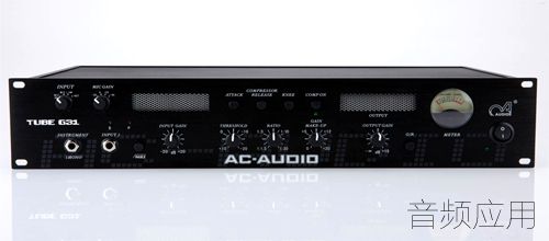

AC-AUDIO TUBE G31单通道电子管话放/压缩器
2 u# n- A) a( _- |8 G3 D9 x% r
产品名称:        AC-AUDIO TUBE G31单通道电子管话放/压缩器  q4 a2 @; `. Z8 y* b' ]& p
产品型号:        G31
* W" _; @4 O- X) n产品厂商:        其他
, E8 r3 h/ |! q0 G8 L& e2 P9 I产品价格:        3980元% d9 k  o! Q/ k7 }7 W% `+ K! @
产品信息:        - t( M% y; A1 u$ R/ N% Q; ^
# @5 R3 b* h: O* r4 I* w c8e0ee2bf47eef1976d7cf93b586ed27.jpg
4 n  N" K& K! B8 ]- ~5 @. J! J! v  OAC-AUDIO TUBE G31是一款采用了电子管技术的话筒前置放大器和压缩器。G31应用音频处理芯片进行信号放大,信号通过电子管进行声音处理,最终产生优质的具有电子管特性的声音。它不但拥有高品质的话筒前置放大,同时也提供了线路输入和乐器输入。既可以做话筒放大器,也可以作为压缩器放在前级使用。 广泛的适用性、使用的简易性和电子管温暖的声音特质使G31成为录音棚,现场演出,演播室,音乐工作室的理想选择!# S* v4 Z' g7 Z9 ^% T: n' e' l

- v$ L+ Q; ?4 T4 A; |技术特性:
6 ]( J+ k( e- u- I% }( L$ |& E* ~, a+ E: p6 D& q/ F
- 前置放大器及压缩机采用卓越的电子管技术
; _3 W5 Z! J, g" D; ^7 {4 d4 l" e8 |
- 标准19英寸2U机架式机身设计
) x) f: l9 v  f+ p, Q4 t
! }& C) g9 a' F( K- u, M- 48V 幻象供电开关
+ o. M& b4 o7 }/ c, e& C# L6 P% v( G" V' I* g- O
- 具备强大的压缩功能+ o9 H$ I7 f/ M$ I5 u
% S- k/ I( I# E. {
- 两个乐器输入接口. w- j' q, |& b: \! z% x! U6 f, c: M
3 L# s$ I: y  P) w/ `
- VU表精确显示输出电平及压缩增益量,LED直观显示信号电平情况4 _& t; M" _: D
6 s% v$ {* f9 P$ }- 具备90Hz低切功能及插入点功能
2 Z+ [4 ^; ~  {; i. o0 ^
6 S" E& A" q0 K " {0 N7 o" N+ h( [9 d3 p
9 w5 U8 @% Z. v参数:
2 W- w! w2 r; `' d7 g- \5 n
% s; c  O3 i: U- o2 d输入:. b/ F8 _) p5 T! |6 Y
' F( ]# t% U& y
平衡线路输入、调节范围为+4dBu / -10dBu额定水平线。
  _  J) t# U: f+ k2 b# N8 r' }) U8 R# v' e
非平衡乐器输入,输入阻抗1Megohm。
9 \( E& o/ c" v  ]) E, S- T: |9 E/ x: U( i  X
平衡麦克风输入,两个通道共有。
9 g6 W  k% |( X* }7 @- R0 X
; H+ q' I3 c$ L3 W# V: S输出:( h9 Y) @7 p$ p) H/ s2 Q6 R
, N# Y3 Y0 y3 Q# U9 w' t" M平衡线路输出,调节范围为+4dBu / -10dBu额定水平线。
. b2 `* V: @" m1 L8 S1 v; ]( q  r4 v$ K" \. B
非平衡线路输出,调节范围为+4dBu / -10dBu额定水平线。# S9 u% D( W6 ~4 u$ V# \
% ^# A, K7 r7 y: b* _最大电平:
" _$ }/ S/ A( \9 I+ b
1 D* N0 `# N2 S. f线路输入+26dBu,9 B8 M* ?0 L& J1 g+ q
' `1 w% c7 t8 F1 ]乐器输入+10dBu,
5 T) w7 }, ^7 n! S( ?8 G& ?
# y5 E. }: ]4 p- Q9 {  s/ o' D麦克风输入+30dBu," }7 t7 c5 U/ J; n* q; S& o4 R
3 S) E* ~* Y- ]; w( a  y! [, \* t( t
平衡输出+26dBu,
' m3 Q& A* w, p6 J& }' V
! O% F7 S& |' E) Q  g9 c4 c6 R3 \非平衡输出+20dBu。( s! V) p7 e( Z* V6 q/ P. `
- z6 \' R  G7 z7 K
增益范围:
0 m* i6 a6 c1 X2 j  s
& f  j( A# x5 ]. Z' x线路输入+/-20dB,
7 L/ \3 a. T) D
' r. c# \' ?0 B- u2 J+ e1 p2 H& q9 l6 Y乐器输入0到+40dB,
1 O& X: L0 w, n- g
# _+ u: Y1 |- T* x! H3 f麦克风输入调节范围为-20dB 到+40dB 和 +/-20dB trim,% i( D2 [2 [7 L
0 F8 }- {6 Z8 ?0 X
输出衰减 +15dB最大增益值。
* ?  h9 Z* D. P" g' G# I" N1 x! u# v# ?3 K
频率响应:) h1 Q2 h4 z1 N1 h# P+ T: f
& j, G" N" _; I7 J" \所有输入10Hz to 40KHz, +0/-2dB.& R* t1 I. o. n8 P1 l- L
, G; B. ?5 ]2 T( R0 @高通衰减:. v9 H' ]5 S3 b$ W$ A
* q- r/ F, K, \, m4 f-3dB @ 90Hz, -12dB per octave.- G. \8 b% q  A7 F  J+ q: D
, p5 e8 r4 v" F( S- h& m失真(THD+N):
# C) ?: ], H0 ~+ v* M4 b. W7 ]/ O$ ?
通常0.1% @ 0dBu,升至0.3% @ +15dBu (1KHz).
% t4 e; }4 d0 U9 y5 R: E0 O
  {8 \, L9 y+ Y* A7 j共振声及噪音:
) S! E6 W* J) r" T9 n& Z0 V9 f9 D. {" q, M% `4 _
-84dBu, 22Hz - 22KHz, 电路输入@ 0dB增益。8 c; w) a' M. X
8 e" C& l$ X$ c8 H
-82dBu, 22Hz - 22KHz, 乐器输入@ +20dB 增益。
" i( e9 G% d# x7 u- B; `6 P  N- ~2 Y# r9 q0 d8 `
-122dBu (EIN) 麦克风输入+60dB增益, 22Hz - 22KHz。
9 q) ?8 n/ l  a' Q- P* H% |* q: c# Y
5 D9 Z$ L/ }, ~% i手动控制的立体声压缩机:# B, ^5 i# S4 X
; z9 z* r/ _6 B4 b6 g
门限持续可变范围-20dBu to +10dBu,
; G' k6 N7 \" ~7 p# E% v* I2 s0 c  O  D* I0 S
比率持续可变范围1:1.5 to 1:30,: x3 x" H- E( l% {( D/ P
' M5 g2 H; H6 p$ [2 [开始时间允许调节范围0.5ms or 5ms(毫秒),5 m5 d( Q! W& \0 p; F
4 g& x2 A# J' O# n
恢复时间允许调节范围0.2s or 1.5s,* `2 `: V1 u# y  Y
% K# ~# n- f; `
拐点可调范围 “Hard” or “Soft”。, v- p# H  |1 V3 i* Z' H
- m% I3 X" R% W2 f: H9 M
仪表:4 r& T7 n/ g* B; `" p
/ p8 V+ L7 X: a; J  c: U
发光的VU表显示通道1 + 2,每10dB。可开关仪表显示压缩机的增益量。
7 ~/ y) H, R% p! t) C& U
! j5 C/ |; J+ v) ULED灯从+8dBu 到 +18dBu发亮,“峰值”LED监控全部的信号链,在达到限幅6dB时发光。. h9 u% u; P. c9 t, ]' [4 @
8 C: f% F) w- S" k" L5 Z# l
供电要求:$ f0 e" @7 ]* c0 Z  s
8 O8 G. n: B  d! X0 p0 p内部设定的230V 50Hz 或 115V 60Hz可操作。可拆卸的IEC电源线,电源消耗30VA。+ B) a5 o$ J% Z7 J
+ H) T$ l  i1 b3 Y6 q4 z* s尺寸:
$ D1 T+ ~% X6 p
  O; N( ]# e9 G; z19” 上架宽度, 2U高。 W x H x D: 483 x 88 x 210mm (19.0” x 3.5” x 8.2”)
2 Q1 v5 E! W  u' D( H. \' D. d: l2 v3 t
运输重量: 6 kgs.
/ o2 i/ ^9 z( _- E& w6 M/ D" t1 @1 Y2 r2 ?
$ e: F( m( O& r# n; C% p包装内含有:
, S6 G6 g: q. k& p
4 I' L( E' R8 x# h  X1 g6 o# C产品本身、优质电源线、产品说明书、保修卡
