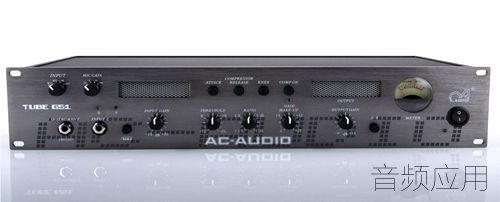

AC-AUDIO TUBE G51单通道电子管话放/压缩器
. u1 S* ^, z: t# r, P  ? b8d98f38170fb4ad532afd2aa6fa7da5.jpg * n* G* R$ S$ K% f: P
产品名称:        AC-AUDIO TUBE G51单通道电子管话放/压缩器0 L" G& W( |+ K7 i( `" S" @
产品型号:        G51
2 p8 F& |2 a, G2 B# I* O产品厂商:        其他, O6 n. h: J/ H. s7 r7 J8 Q
产品价格:        5980元& }8 p, Z' r9 [
产品信息:
1 h$ N6 ~/ i9 m( w$ l: u% y
, O# F# p: j8 y   AC-AUDIO TUBE G51是一款采用了电子管技术的话筒前置放大器和压缩器。G51应用音频处理芯片进行信号放大,信号通过电子管进行声音处理,最终产生优质的具有电子管特性的声音。它不但拥有高品质的话筒前置放大,同时也提供了线路输入和乐器输入。既可以作为话筒放大器,也可以作为压缩器放在前级使用。 广泛的适用性、使用的简易性和电子管温暖的声音特质使G51成为录音棚、现场演出、演播室、音乐工作室的理想选择!0 c! D2 w4 _3 \; k/ O+ ?
