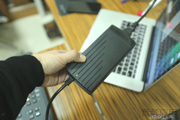

, I  b$ P( p5 Q1 {$ i大个的外置电源。9 H; k( R9 u! ?. r2 a" R7 v& L
1464676809_26080.jpg ) ^5 U. N* i' q, _* v
- {: k2 D  I4 b2 T; T) V, y* Z- F) }

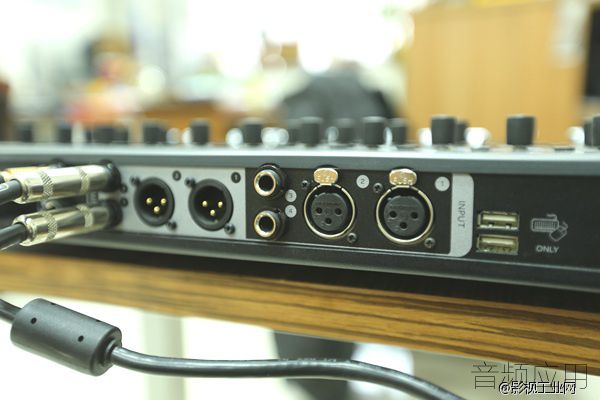

S3 背面的接口。两个卡农的话放接口,还有两个大三芯 / 大二芯接口。输出的部分也是如此,一对卡农一对大三芯,另外还有一对是耳机输出。6 D4 Z; b( ]0 o$ z
1464676874_10063.jpg / x) D9 B2 k2 D$ E

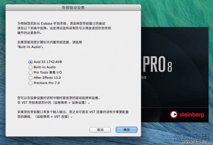

0 T# e8 G; K8 u( l  N  D+ o然后我们再看下在 Cubase 里的使用,打开 Cubase 之后我们就看到 S3 的声卡已经被认到,直接选用即可。/ h9 h2 M' _$ C. F# V0 }% A0 k8 B
