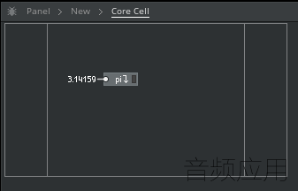

其实一开始Scoped Bus很容易跟QuickBus混淆在一块,但相比QuickBus,Scoped Bus就功能强大很多了,QuickBus只能在同一层里应用,而Scoped Bus可以在不同层里应用,也就是说如果你在Core Cell创建两个Macro,每个Macro只能用自己设定的QuickBus,但Scope Bus就有所不同了,它可以跨层应用,这作用跟Primary Level的Send和Receive模块是一个意思的,可它又比Send和Receive模块灵活许多,在应用Send和Receive模块,对于Receive模块你还需要自己手动选择哪个Send模块,而Scoped Bus只需要通过命名相同便可实现,比如现在我增加一个发送端的模块,结果如图P所示:
图P
为了更好地接收发送端的数据,我们需要一个接收端,正确操作如图Q所示:
图Q
这是在相同层处理,如果在不同处理,也就是我可以把pi放到一个Macro,并命名为Math Const,但这里需要注意的是,必须要把Macro的Solid属性关掉,结果如图R所示:

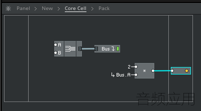

其实对于Bundle你不能做运算,也就是说,像上图A输入只能到A输出,名称要一一对应,如果不一一对应,就会产生错误,而且对于Bundle的内部,每个端口不能做任何运算,也就是A输入多少,在A输出就是多少,你不能在Bundle里对A做四则运算,它纯碎是一种端口的定义,那么它有什么作用吗?如果单纯从上面来看,似乎看不出有什么作用,但对于Bundle它同样也有自己的Scoped Bus,比如如图T所示:
图T
实际上从上面的简单例子我们可以看出,Bundle的Scoped Bus跟单一数据传输的Scoped Bus是一个道理,只不过一个是单一,一个是多个,这样一来,我们可以把所以运算或者自己想要的属性先用Bundle定义,然后再利用Scoped Bus来访问,这真的一个很不错的设计。
