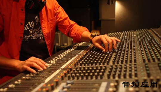

调音台是什么?
调音台又称作调音控制台,其英文名称为Mixer。其中“Mix”是混合的意思,那么我们可以将Mixer理解为混合器,但其功能远远不止这些。调音台是一种具有多路输入、每路上的声音信号可以单独进行各种艺术处理和加工,可以进行各种混合且混合比例可调,具有多种输出(其中包括左右立体声输出、编组输出、混合输出、录音输出、监听输出以及各种辅助输出等)插孔的设备。
  调音台在各种扩声系统或者录音演出等都广泛的使用,也是调音师和录音师最常用的专业音响设备,可以说的是调音台在专业音响系统中是最重要的设备,一台专业音响系统往往都是以调音台为整套系统的核心。
  调音台Mixer在输入通道数量(例如有6路、8路、10路、12路、24路等输出通道数量)、面板功能键的数量方面以及输出指示等方面都存在着差异,甚至有些调音台还带有功放功能。
调音台的分类:
按输入路数可以分为:
  4路、6路、8路、12路、16路、24路、48路等不同输入路数,其中如果用于歌舞厅的调音台一般会选用8~24路。
按主输出路数可以分为:
  单声道、双声道(立体声)、三声道、四声道、多声道等。例如歌舞厅中一般最常用的是双声道(即立体声)的调音台。此外,输出路数有时还会需要考虑编制输出、副输出路数。
按结构形式可以分为:
  一体式调音台和非一体式调音台。一体式调音台也就是内置了功率放大器的调音台,让原本反坐的设备配置变的更为简单。
按使用形式可以分为:
  录音调音台、音乐调音台、扩音调音台、迪斯科调音台(DJ调音台)、无线广播调音台、剧场调音台、有线广播调音台、便捷式调音台等。
按信号处理方式可以分为:
  数字调音台和模拟调音台,其本质的区别在于模拟调音台是模拟信号,而数字调音台是数字信号(数字调音台输入输出都是模拟信号,在调音台内部是经过模数/数模转换,信号处理过程都是数字信号)
调音台的功能作用:
  调音台是把多路音频放大、混合、分配、修饰用的。
  调音台的功能有很多,不过最基本也是最主要的作用还是:
  一、信号放大:
  对于节目信号进行放大的作用,例如传声器(话筒)、收音机、CD唱机、调谐器、电子乐器等各种不同的节目源的信号进入调音台后,不同的信号所需的放大量也不相同,所以调音台必须能分别处理不同的信号,如演出时乐器的音乐信号和人声信号在幅度上就不相同。
  调音台为适应输入信号不同的电平大小,通常在调音台输入端有高电平(线路输入)和低电平(传声器输入)两个插口,前者主要接受录音机、CD唱机、调谐器的输入信号,也可接受来自混响器等装置返回的较强信号,后者接受话筒来的微弱信号,并进行足够的放大。
  二、信号处理:
  最基本的信号处理是频率均衡(也就是调音)。调音台的个输入通道设有频率均衡器(EQ)。不同的信号由于其频谱分别、谐波成分等方面的原因,形成了不同的音色,同时在不同的场所的建筑物对声音的影响也会有音色变化,例如我们在一些空间比较封闭的地方,例如日常浴室里唱歌的声音会比开阔的地方有一定的回响。
  调音师应按照节目内容的要求,对声音不同频率进行提升或衰减,以美化声源的音色。根据不同的扩音环境,对进入调音台的不同声音信号分别进行加工,使其声音尽可能接近原声。
  例如将来自话筒、录音机、光碟机等设备音频信号输入到调音台后进行混音合成,以及单独调整任意一路音频的音色。有增益、高音、中音、低音、延时、混响、左右大小以及均衡等功能。
  调音台每个声道都具有相同的处理手段,例如:3段均衡、增益控制器、高通滤波器等。在输入通道设有这些可以消除节目信号中的某些噪声。
  三、信号混合:
  信号混合,又可以说是信号的合并,调音台的输入信号往往有很多路(包括效果器返送来的信号),但最后通过调音台输出的信号可能只有一或二路,调音台将各路信号调整后,要将各种信号合并成标准的左右声道(即立体声)形式输出,作为下一级设备的输入信号使用。
  四、信号分配:
  调音台不仅有多路输入,而且又多路输出,除了主输出外,还有辅助输出、编组输出等,因此就需要将进入调音台的各种信号按要求对各类输出进行分配,这类信号有两种用途,一是音响室监听或舞台返听;二是做效果器的激励信号用。
  除了上述的几个功能之外,还有显示、监听、编组、遥控、对讲等功能。
