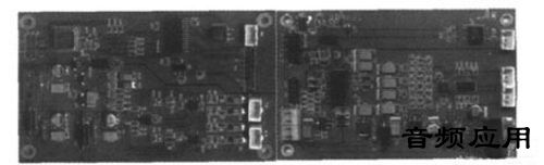

    图4是数字音频发送器与接收器实物图。发送端与接收端采用同轴电缆相连,使用惠普HP8903B音频测试仪对整个传输系统进行测试,测得主要技术指标如下:
数字音频发送器与接收器电路实物图
    (1)频率响应:20~20kHz内不平坦度<±0.1dB。
    (2)信噪比:全频域范围内>90dB,1kHz时>94dB。
    (3)失真度:<0.1%。
    (4)动态范围:>90dB。
    目前,该数字音频传输系统已经在某广播电台使用,通过E1接口接入PDH数字微波,替代原有的模拟音频系统,性能稳定,效果显着。该数字音频传输系统在市、县一级广播电视播出传输设备及相关的扩声系统数字化改造中必将得到进一步广泛的应用。
