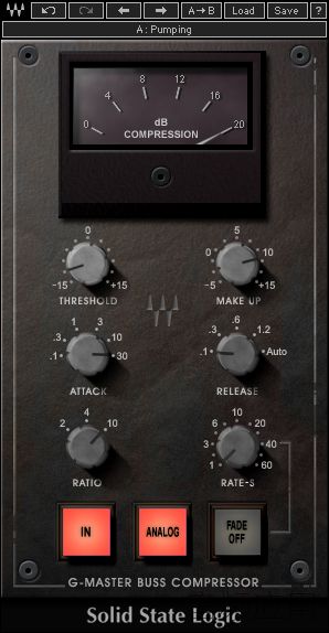

温和的设定是关键所在。起音慢(10-30毫秒),释放快(不超过50毫秒,视音乐而定),压缩比为2:1或者更小,在歌曲最大声的时候则可以形成1到2个dB的增益衰减(如果是舞曲或嘻哈乐的话,衰减可能更多一点)。大大偏离这类设置的话,你的混音可能就显得呆板且不自然。
SSL G-Master Buss Compressor插件能够精准地呈现同名传奇控制台中模拟电路的反应,因此是你混音总线压缩的绝佳选择。它好用又有音乐性,能给声音增添力度。谨慎使用的话,地鼓和军鼓会脱颖而出,整个混音会显得更加靠前,扑面而来。

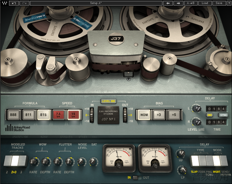

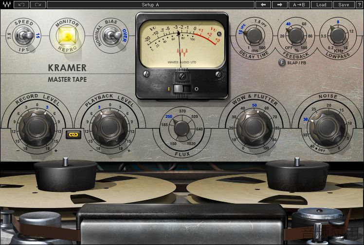

饱和说起来很微妙,它可以给混音总线带来非常酷的效果。过去几十年间,你听到的音乐都是录制在磁带上的。磁带饱和,对瞬态细节的吸收融合极其轻微而具音乐性,这就是我们钟爱那些录音杰作的一大原因。对磁带的模拟插件,比如 Kramer Master Tape或者Abbey Road J37 Tape确实能够对经过太过干净混音的声音加以打磨,并增添完满感和音乐性——尤其是对纯软件化混音的作品。在混音过程的开始(具体位置有待争论,下面详述)就加上它,可以给声音带来不错的润色,减少你之后的工作量。
不过,需要注意的是,任何类型的饱和——磁带饱和也好,电子管饱和也好,变压器饱和也好,不管什么——如果用得过分,都会产生大问题。因此,在总线上运用它通常比在单独音轨上更好,这样就不会重复累积效果。但是还要进行仔细的监控,因为过多的饱和会模糊掉细节。如同其他类型的信号处理一样,用得要谨慎有节制。

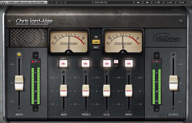

最新一代的整合型总线插件超新的工作方式大大简化了工作流程,立竿见影。著名混音工程师Chris Lord-Alge的CLA MixDown,提供了四个推子来控制混音的色彩、动态和过载。

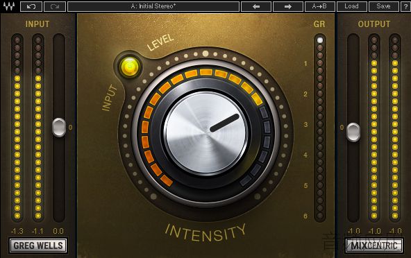

与制作人、混音师Greg Wells合作推出的Greg Wells MixCentric也运用了同样的方式,只有一个旋钮,但结合了EQ、压缩和谐波失真,来增强并平衡混音音质。

此外,如果你从一开始就基于总线处理进行混音,那么它就会成为声音的一部分。对一些工程师来说,混音总线的重点就在于,给整个混音工作创造一种环境,而不是最后再加工。Chris Lord-Alge就推荐在开始混音之前将他的CLA MixDown插件挂在Master通道上。
