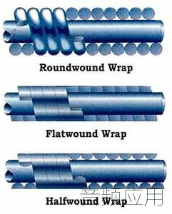

5、绕线的方式会影响手感与音色
绝大部分的乐手都使用roundwound型态的弦,不过flatwound型态的弦让爵士吉他手能做出如假包换Wes Montgomery的音色,同时也帮助复古rocker创造出正统50/60年代摇滚乐的声音。
如果你的吉他本身音色太亮,纯镍flatwound型态的弦可以让你的音色变得较为温暖。如果你还是需要一点亮度,half-round型态的弦就会是你的选择。
