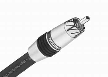

RCA模拟音频
  RCA接头就是常说的莲花头,利用RCA线缆传输模拟信号是目前最普遍的音频连接方式。每一根RCA线缆负责传输一个声道的音频信号,所以立体声信号,需要使用一对线缆。对于多声道系统,就要根据实际的声道数量配以相同数量的线缆。立体声RCA音频接口,一般将右声道用红色标注,左声道则用蓝色或者白色标注。

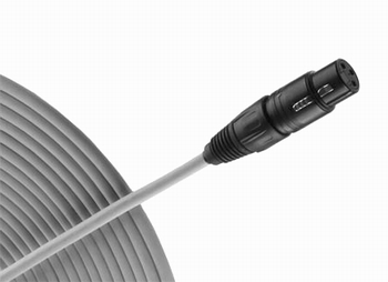

平衡模拟音频
大三芯插头
XLR接口
  与RCA模拟音频线缆直接传输声音的方式完全不同,平衡模拟音频(Balanced Analog Audio)接口使用两个通道分别传送信号相同而相位相反的信号。接收端设备将这两组信号相减,干扰信号就被抵消掉,从而获得高质量的模拟信号。平衡模拟音频通常采用XLR接口和大三芯接口。XLR俗称卡侬头,有三针插头和锁定装置组成。由于采用了锁定装置,XLR连接相当牢靠。大三芯接口则采用直径为6.35毫米的插头,其优点是耐磨损,适合反复插拔。平衡模拟音频连接主要出现在高级模拟音响器材或专业音频设备上。
