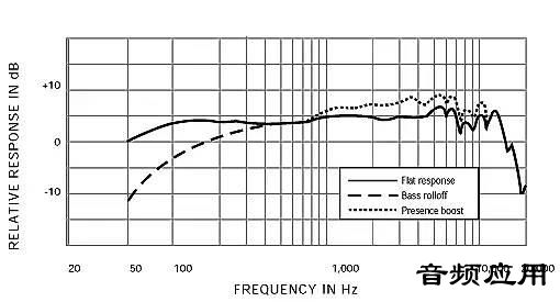

  c. 从麦克风的响应曲线图挑选适用的麦克风7 D  P3 S' [& z1 `3 ]
7 K9 Y9 {9 M# O' G! h: ~# y  r9 ?/ [$ K  收录乐器选择麦克风时还要注意,应该保证它的声音悦耳且高频段的频率响应平直。如果麦克风在高频段的频响曲线有突起或是凹陷,就有可能造成录出的声音中有刺耳的尖叫, 录小提琴就会很难听。而且,还有一个要避免麦克风的高频段频响曲线有突起的原因,那就是这种突起会吃掉电平的动态余量。
