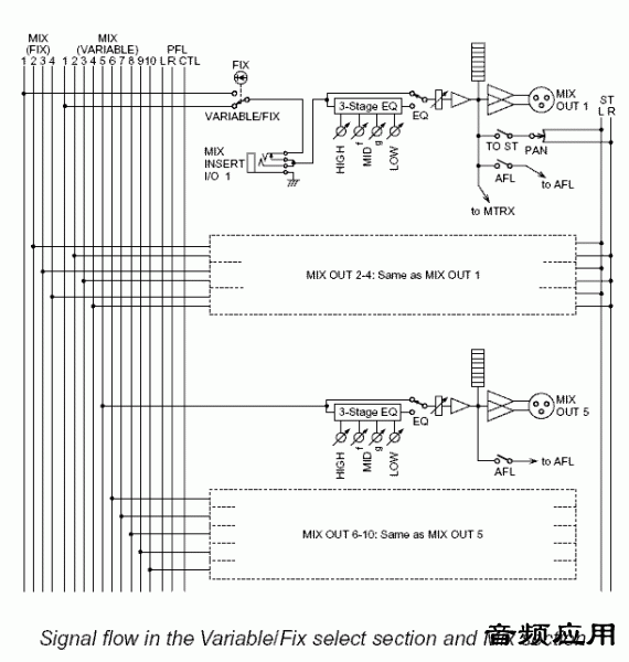

下图是主控G部分,其中M1-M4是编组输出控制,M5-M10是辅助输出控制。
1)和2)是辅助或者编组母线的均衡旋钮和开关,现场扩音的时候可以帮助减少反馈。
3)编组声像,当4)按下的时候控制编组发送到立体声母线的声像
4)编组母线的声音可以发送给立体声母线。TO ST。这个就是编组发送给立体声母线的开关!有的时候我们需要先将通道信号发送到编组母线,然后由编组母线再发送给立体声母线,实现编组控制。常用于鼓组的扩音。
5)AFL (After-Fader Listen) 衰减后监听。和输入通道的PFL相同,都是把信号发送给监听母线,但是在衰减后。对于编组和辅助母线,能够直接监听他们太有用了!比如直接监听作为演员返送的辅助母线,我们不必站在舞台上就可以知道返送的各乐器声部的比例!
6)编组或者辅助总线的主推子。小型调音台上,这些都变成了旋钮!
下面是辅助和编组母线输出控制部分框图
