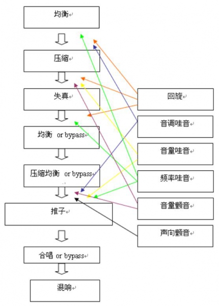

最后说一说回旋,哇音和颤音,由于这几个效果器产生的全是自然界没有的效果,所以显然都要放在混响的前面。注意如果这时我们还需要加入合唱的话,我们就不能把合唱理解为一堆人在唱,而是仅仅作为一种特殊效果来使用了。所以在带有这三样效果器的音轨里,合唱器可以随便排。另外如果回旋效果开的比较大,合唱一定要开小。因为实际上合唱也可以产生回旋的效果。如图:
虽然这是一个合唱器,但是只要把参数开的大一些,依然可以产生回旋的效果。所以同时开回旋和参数很大的合唱,就好比同时开两个回旋一样……
哇音分音调哇,频率哇和音量哇三种。音调哇没什么顺序问题,但音量哇与频率哇就要注意了!压缩一定要加在音量哇之前!为什么?“压缩还有个作用就是对音量忽大忽小的声音进行处理使其音量较为稳定”。音量哇本来就是使音量忽大忽小的效果器,如果把压缩加到它后面,压的轻还行,压的重了反倒抵消了音量哇……再有频率哇,所谓频率哇实际上就是一个扫频器不断在低频到高频扫啊扫(不信?开个均衡,用鼠标拖着Q值旋钮来回拧听声音像什么?),才会出现“wawa”的感觉。所以不用仔细调均衡了,再怎么调也会冒出个扫频器扫啊扫,扫啊扫……
颤音没有太多可说的,如果是音量颤音则与音量哇处理方法一致。如果是声向颤音,唯一注意的就是要将其放在推子前面。颤音不会理睬原始信号是在左还是右,只管把声音处理为以pan=0为忽而偏左忽而偏右。这样的话推子上的“pan”按钮不就完全没有用了么。但如果放在推子前面,调整推子便意味着:以pan=“推子pan按钮所设位置”忽而偏左忽而偏右。可调性增加很多。
好了。现在我们终于得到了比较合理的效果器排列顺序:
当然,正所谓无招胜有招,效果器的排列并不是非要像门子所说这么排不可(尤其是特殊效果器)。千篇一律决不是混音。但平时注意一下效果器的排序,便可以事半功倍,得到更合理的效果。
