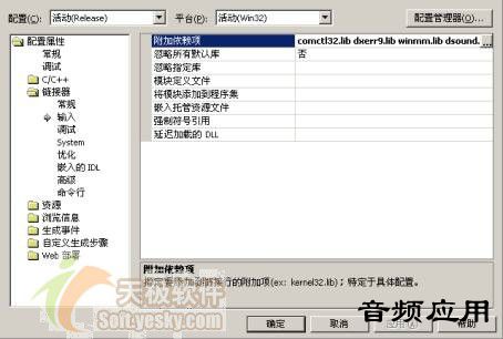

  在进行DirectSound开发之前,一定要设置好开发环境,否则编译时会提示你很多东西都找不到定义,DirectSound的开发环境很好设置,简单的说就是包含一些头文件,将lib文件添加要工程中。仅仅包含dsound.h肯定是不够的,一般来说,在你的工程中包含下面两个文件就够了。
#include <mmsystem.h>
#include <dsound.h>
  如果你还想使用Dsound的API的话,那么你就要在你的vc开发环境中添加Dsound..lib库,如果你的程序还提示有很多的外部链接找不到,那么我建议你可以将下面的库都添加到你的工程中comctl32.lib dxerr9.lib winmm.lib dsound.lib dxguid.lib odbc32.lib odbccp32.lib,这些是我从Dsound提供的例子中得到的,肯定够你用的,如下图
  开发环境配置好了。你可以在你的工程中任意使用DirectSound提供的接口和函数了。下面简单介绍DirectSound开发中要用到的对象。
