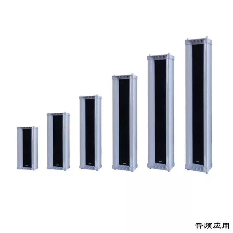

音柱是多只扬声器经排列组合并同相连接而成的。音柱的指向特性在水平方向与单只扬声器差不多,但在垂直方向则有很大改善。它在水平方向以波型传播,但在垂直方向上出现较强的指向特性,形成 “盘子”状立体辐射效果。
将音柱安装在舞台台口附近,将这个“声盘”指向听众,声束以很强的声能辐射至观众厅后排,前排则因扬声器的竖向距离不同引起的相位差而互相削弱,可能比起单只扬声器在此处的声压更低,这就使得音场的直射声分布趋于均匀。音柱的水平方向不应“聚束”,应该有较大的水平辐射角,以使得音场在左右方向能比较均匀。
音柱型扬声器通常指的是4~10只纸盆扬声器成一直线排列组合在一起。特色是在传送水平方向的声音时,扬声器的放射角与一个扬声器的放射角相同,而在传送垂直方向的声音时,扬声器的放射角则随扬声器的组合而加大,尤其在高频率声音时,音束能够呈一定方向传出。
音柱型扬声器垂直控制声音的效果相当有效。在混响情形较为严重的环境里,音柱型扬声器可以将声音有效集中传给听众,减低传到墙壁之后反弹的情形发生。
音柱的特点就是它在垂直方向上有较强的指向特性、音柱越长,声束越窄,能量越集中,指向性越强。当音柱长度固定时,频率越高,则声束越窄,指向性越强。
音柱按不同结构可以形成多种规格。"声盘"面积越小,则聚束效果越强,指向性越尖锐,轴上的灵敏度也就比单只扬声器高很多。音柱在主轴上的声轴效率比单只扬声器高。一般说来,组成音柱的扬声器数量越多,主轴上的灵敏度就越高,声辐射的距离就越远。
合理控制音柱的悬挂高度和俯角,可以使得声场比较均匀清晰。由于音柱的总额定功率是单只扬声器的好几倍,同时由于声轴方向的聚焦作用,使灵敏度成倍提高,对远距离扩声更为有效。
音柱的低频辐射效率与单只扬声器相比大为提高,从而增加了低频响应,丰富了音色。利用音柱的指向特性,将传声器放在主声束以外(即音柱两端的上下方向发声最轻),声压最弱的位置上,可以改善啸叫现象,提高了传声增益。在混响时间较长的场所,使用音柱可以大大提高声音的清晰度。
音柱的指向性随频率的降低而削弱。亦即低频时的指向性很差。因此,应改善音柱的垂直指向性,即使得高频时的指向性削弱,而增加低频时的指向性。通常可将音柱分成高低频段,接以分频网络,使长音柱发低频声,短音柱发高频声以改善其频率响应。或者是采用一些重要会场常用的方法,在1KHz以上的频段用一只高频号筒扬声器分开来发声,以改善高频指向性和高频段的音色。
利用声学滤波器原理,在音柱面板上覆上一层厚度逐渐变化的吸音材料(如超细玻璃棉),利用它对中、高频吸音大,而且厚度越大吸音效果越好的特点,在音柱两端加厚,中间渐薄,这样构成的音柱,它的有效长度就与频率有关,随着频率的升高而变短,从而改善音柱的频率响应。将音柱的形状改成凹曲形或凸曲形,使高频主声束散开,外形曲率半径越小则散开角度越大,通常取曲率半径R=2L,这种改变音柱几何形状的方法最简单,采用较多。
但是不幸的是,低音频率不象高音频率那样直线前进,而又扩散角度较广。在混响环境较为严重的空间里,低音频率的较广扩散角度可能造成声音相互干扰,而声音清晰度变差。当麦克风与扬声器同置一室时,也可能会产生回授啸叫的情形。
音柱除了垂直方向的指向性上存在一些缺陷需采用上述方法加以改善外,在水平指向性上也同样存在着。
这些困扰可以借助音调控制器或均衡器的帮助而获得解决。以降低低音频率的音量,帮助演说声音清晰,但是对于音乐重现则有负面的影响。
单只扬声器上各个扬声器的安装角度,也可以根据声波绕射原理,将音柱箱面板上的扬声器孔开成矩形狭缝,以改善高频段的水平指向。
如上所述,音柱作为重要的扬声设备至令仍在不少场合得到广泛应用。
