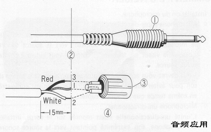

六、平衡与不平衡
在声频系统中,存在着对地平衡(信号线不接地)与不平衡(有一条信号线接地)两种形式。要辨别连接线是平衡式或不平衡式,只要看话筒线的芯线,是一根还是二根就可以知道是哪一种形式了。屏蔽线就是芯线外面的金属网,有防止外来的交流感应和其它噪声串扰的作用。
图 2  平衡式话筒线的接法
平衡式的屏蔽效果好,多用于广播、电视和音乐厅等专业设备之中。当然,平衡电路要求传声器与前置放大器的接口都是平衡式的,这就迫使前置放大器必须装置价格较贵的高质量声频变压器。近几年新设计的调音台,也有采用无变压器输入电路的。这种设备是利用集成电路的差动式输入原理而形成的,即省去了变压器,又保持了输入端的对地平衡性。这种电路结构在现代生产的调音台中得到了广泛的应用。
屏蔽线中只有一条芯线,用屏蔽线兼作信号的另一条通路使用,就是不平衡式。因屏蔽线兼传信号,屏蔽的效果要比平衡式差一些,普通电声设备、话筒为降低成本,几乎都作成非平衡式。平衡式的话筒可以接成不平衡式的,只要将两根芯线中的一根与屏蔽线相接就可以了。这一做法主要是因为平衡式话筒,使用在不是平衡式输入的调音台情况下。
