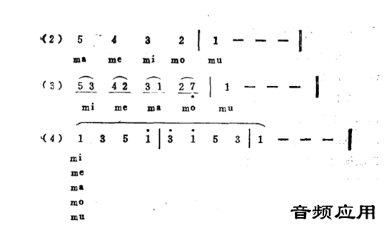

    第六个步骤,用小开口咽音练唱:a、e、i,o,u五个母音的变化、统一。这个练习,要达到两个目的,一是基本功练习的目的,二是用于艺术歌唱的目的。9 M  z( K' r/ s, W5 V$ R2 }) S
    这个练习,一定要在练好第五个步骤的前提下进行,才能减少谬误,防止出现歌唱弊病。也就是要在张小口咽音的高位置上,不依靠前嘴的配合协力,完全依仗咽部 的独立力量,去形成a,e,i.o,u五个母音,否则就失去这一基本功练习的实际意义。此练习,要求母音在高位置上变化统一,质色一致,音位不动。练习五 个母音的统一、变化,思想上一定耍明确两点:7 `7 A" T. K$ f- ~2 o, ~0 D  q
    1.不能借助前嘴的协力作用,面只依靠后嘴、咽部发出变化母音。
; i2 v% Z2 T' ~& ?5 ?4 ?    2.用于艺术歌唱时,应加入前嘴的协力作用,获得正确,完美的声音。
" A) R9 W0 W5 N- u    开始练习变换母音时,声音位置往往不能固定在张小口咽音的集中高位置上,出现这一情况时要注意呼吸的支持和咽壁的站定能力,使声音都要产生在气流上,不能漏气,不能离开气息的有力支持,时时注意调整母音的位置,使之达到集中、高位,久而久之,即能达到练习的要求。
5 G: i# n% m. Y, v    当咽部有了独立形成母音的能力后,就要加上前嘴的协力以合,唱出有金属般脆亮丰满,集中高位置、纯正清晰的艺术歌唱之声,这才是用于艺木认唱母音的正确发声。
* k! e( X) u" c" Z( U2 a  i    练习开始可用八度大跳,用张小口咽音带发五个母音,从中、低声区练起,而后可用下列练声曲:
; L% S( _: z" s# m" e
. C2 E( A5 r" L7 | 213337haa8j6auarau9b9j.png ) g% x' w# u9 j4 K% ?& A! U6 v& w
    还要补充的是,我国语言与意大利语不同,仅练五个母音,是不适应我国语肓的需要和语言发音的表达能力的。因此,除a、e、i、o、u五个母音外,还应结合我国语言情况进行其他韵母的练习(即除去单韵母六个,另外三十二个复韵母也应该练习)这是非常重要和必要的。
