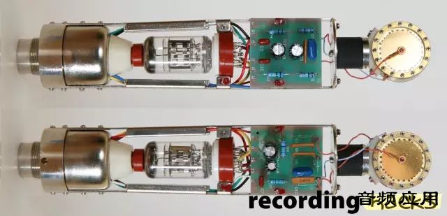

9 a% ^) z- K' k) }# d( w6 F) F3. 胆(电子管)麦
) u5 s0 N7 F4 @; y6 X/ u5 U- U
: Z* Y. N4 ]3 }# M; i6 _& s 640.webp (3).jpg / a  l; m" a8 _! I  c% B& V# J, m
5 ^/ ^. ^( `; z4 O5 V' f; Z
胆麦其实是在电容麦的基础上加多一层电子管放大的步骤。所有胆麦都需要外接由厂商提供的连到插座上的电源,它使用独特的XLR针脚以确保只有唯一正确的方法可以接入电源。胆麦对环境十分敏感,甚至会噪音很大。在使用前通常需要提前一小时接通电源,让电子管达到稳定的状态。
$ f$ Q2 o! a8 k4 b/ i0 V* Z6 K" ?5 Y! P
胆麦以温暖而下潜力足的低频以及高频端的砂砾感著称,因而十分适合人声录制。它们在高声压的场合表现力较弱,对于声响大的乐器通常会隔开一段距离来拾音。由于电源、线材、设计上等因素,胆麦价格要比电容麦贵不少。不要相信廉价的胆麦,它们只会制造麻烦。
