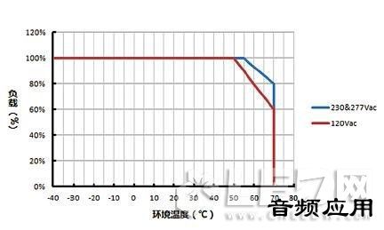

  2、未考虑功率余量及降额要求
  一般情况下,LED驱动器的标称功率是指额定环境、额定电压情况下测得的数据。考虑到不同客户会有不同的应用,多数LED驱动器供应商会在自家的产品规格书上提供功率降额曲线(常见的有负载vs环境温度降额曲线及负载vs输入电压降额曲线)。
图1 负载vs环境温度的功率降额曲线
  如图1所示,红色曲线表示LED驱动器在输 入120Vac情况下,其负载随环境温度变化的功率降额曲线。当环境温度低于50℃时,驱动器允许100%满载,当环境温度高达70℃时,驱动器只能降额到60%的负载,当环境温度在50-70℃之间变化时,驱动器负载随温度上升而线性下降。
  蓝色曲线则表示LED驱动器在输入230Vac或 277Vac情况下,其负载随环境温度变化的功率降额曲线,其原理类同。

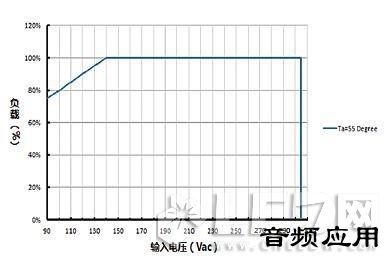

图2 负载vs输入电压的功率降额曲线
  如图2所示,蓝色曲线表示LED驱动器在环境温度55℃时,其输出功率随输入电压变化的降额曲线。当输入电压为140Vac时,驱动器的负载允许100%满载,随着输入电压下调;若输出功率不变,输入电流将上升,导致输入端损耗加大,效率降低,器件温度上升,个别温度点将可能超标,甚至可能导致器件失效。
  因此,如图2当输入电压小于140Vac时,要求驱动器的输出负载随输入电压减小而线性减小。看懂如上降额曲线及相应要求后,选用LED驱动器时就应该根据实际使用时的环境温度情况及输入电压情况,综合考虑及选择,并适当留出降额余量。

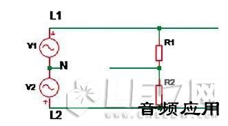

  7、相线接错
  通常户外工程应用都是3相四线制,以国标为例,每个相线与零线间的额定工作电压是220Vac,相线与相线间的电压是380Vac。如果施工工人将驱动器输入端接到两根相线上,则通电后,LED驱动器输入电压超标导致产品失效。
图3 零线开路图
  如图3所示,V1表示第一相电压,V2表示第二相电压,R1及R2分别表示正常安装到线路中的LED驱动器。当线路上零线(N)如图断开时,两个支路上的驱动器R1,R2相当于串联后接到380Vac电压上。因为输入内阻差异,当其中一个驱动器充电到启动时,内阻变小,电压可能大部分加到另外一个驱动器上,导致其过压损坏失效。因此建议同一配电支路上,开关或断路器要一起断,不能只断开零线。配电保险丝不要放在零线上,线路上要避免零线接触不良。
