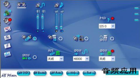

8 W4 \& C6 @5 k" q+ B5 k【K歌步骤】:1.双击桌面右下角的KX管理器图标 49519b96ga4b55e5f74d3&690.jpg
7 I. s/ ]. C- H3 h5 c$ r3 m4 n3 t  s创新声卡KX驱动安装、调试、使用教程3,打开kx混音器,如图:7 y" D. q7 p+ z3 l
, N& O+ a  i. r/ O% ]) P2 g6 } 49519b96g76deed5828c5&690.jpg
$ C/ T# N3 b, A( ?7 Z: ^, k( r, y/ y左上的波形就是伴奏,一般拉到50-80%左右即可。  D! v' ?. L7 W7 E1 C) Z
创新声卡KX驱动安装,调试,使用教程 - 好歹不坏 - 数字音频
2 h# ^# q4 K, G% Q9 M  W检查麦克和Gain(增益)是否静音,麦克上头是加强,是否加强和你的麦克和配置都有关系,自己根据情况而定,KX驱动可以对麦克音量作很大的提升,一般麦克不用加强;增益适当微调即可。
; x$ V$ C0 E: x1 E  t9 B9 \2.鼠标左键点击混音器左下KX 数字信号处理器(DSP),再双击调音台和EFX效果器,或者在桌面右下“KX”图标里选择,如图:
" p& m% p/ {2 \; k2 W/ R 49519b96ga4b54607ebbb&690.jpg / ]8 f2 \% m; O7 d
KX 混音器8 I! Z- L" k! `# l1 x2 h: W- ^
/ ?- F# W7 R: ?KX 数字信号处理器(DSP)
* T# t$ ~7 B  wEXF效果器
( G. F! G3 Z) s1 S$ n/ m 49519b96ga4b547b801c1&690.jpg
- @; I2 B. x. e# G. Z9 HMX8(调音台)
, I, m" Z' m1 C4 R以后在网上k歌主要就在这几个地方适当设置微调即可(主要是调音台)!以上操作一定要在声卡正常运行的情况下才有效!!

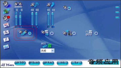

+ S( ~2 r6 y- t% O1.kx驱动没有声音(又聋又哑)?
# J* n/ k# d" G, d$ A  y你安装了kx驱动以后(以创新5.1声卡为例),它默认的声音输出是后置音箱,也不知道为什么这样设计,可能因为创新声卡的MIC和前置音箱输出靠的很近,插头不容易插好吧。所以,你需要选择一个设置(图1):
7 ?( g6 p; ]. W, ]6 e 49519b96ga4b548d4a377&690.jpg 1 P8 w9 V# @: Q; x
图1
8 t1 h+ s# z  E图中的对钩不要选就可以正常发声了。你也可以不这样,直接把音箱线插到后置音箱输出就可以了。

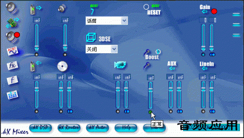

1 g: _4 V: @! s( v2.MIC没有声音?
# d! R- ]* T; O/ \0 H请按照以下的提示设置(图2):点击kx混音器的ac97设置的话筒项目下面的小点,把它变成正常状态就可以了听到话筒声音了。  n6 ^/ i! P; Q& }* m+ r
49519b96g76deedc08f2b&690.gif 6 B' X- q2 f& O# ~9 i* M
图2
; Z8 M$ w- n9 z( `$ \4 l0 H, }然后需要接着调整kx控制面板里面的录音选型,把最下面第一个开关打开,这样才可以正常使用话筒录音。* Q+ r4 S" d8 V

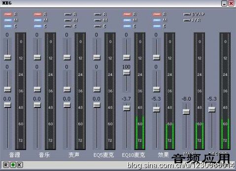

4 A3 \" `9 H- }( y右键桌面右下KX图标,找到“效果”里面的调音台(MX8或MX6),关闭右上 SWAP和PFR,把1路(或者1-3路)上的“R”点亮就是开混音,“R”关闭就是关混音,因为我的调音台是MX6,第一路设置的为系统音源,关闭其上的“R”即可关闭混音,这和UC里的混音和麦克切换一个意思,这样不至于上麦开着混音造成互相干扰,但是网上K歌必须打开(除非你的调音台上关联了播放器,比如千千静听,这样当你用千千静听播放的时候,可以不用打开系统音源上“R”,房间里的朋友一样可以听见你的麦克风效果和伴奏!建议大家调音台上关联播放器,那么我们就可以摆脱在房间里开着混音唱歌这件烦心的事,以后在房间里唱歌或者播放音乐都不用开着混音了)。如果你希望网上K歌的时候有混响效果,说话的时候又不带混响效果,其实也很简单!只要在调音台上切换“说话”或者“唱歌”即可(有的在调音台上设置了“效果”一路,打开或者关闭其通道开关“E “,都是一回事而已),如图:
( k! H+ n7 j; I8 ?8 V/ y  r 49519b96ga4b55e5f74d3&690.jpg
, M: _1 t9 I$ ?7 A6 a$ M) RMX6(8)的作用就是有6个或8个输入,然后决定那些可以输出,如你是想只录干声还是录经过效果器后的声音,或是结合音乐伴奏的声音。看上图,三个R,M,E,其中E(Enable)是启用这路输入,M(Main Ouput)是把它输出到主声道出口(音箱或耳机),R(Record)是把它输出到录音接口。一般情况下是把Mic输入和系统音源都输出到录音接口,然后三个字母都选上,这样在网络K歌时别人就可以听到你的歌声和伴奏音乐了。Send1,Send2是接效果插件用的,一般不用管它,因为Mic已经用了效果插件了。, M& d8 D1 @, e- f
从上往下按钮的作用:6 Y# d' ~8 Q# W: y! I' y5 t
1).“R”按钮:WDM录音及语音
5 m$ o- I% ~$ s) t. }8 R) o2).“M”按钮:前置监听
1 f/ j5 `: }8 E. E/ q0 t3).“E”按钮:通道开关2 j. Y8 e! o$ v: e7 F4 B
4).推子Send2:ASIO录音
: W  G; c6 n5 ?/ p8 y6 Z+ [5).推子Send1:后置监听- E3 w- V4 l" S
6).大推子:通道音量7 _6 k4 |! x' a3 {+ [
